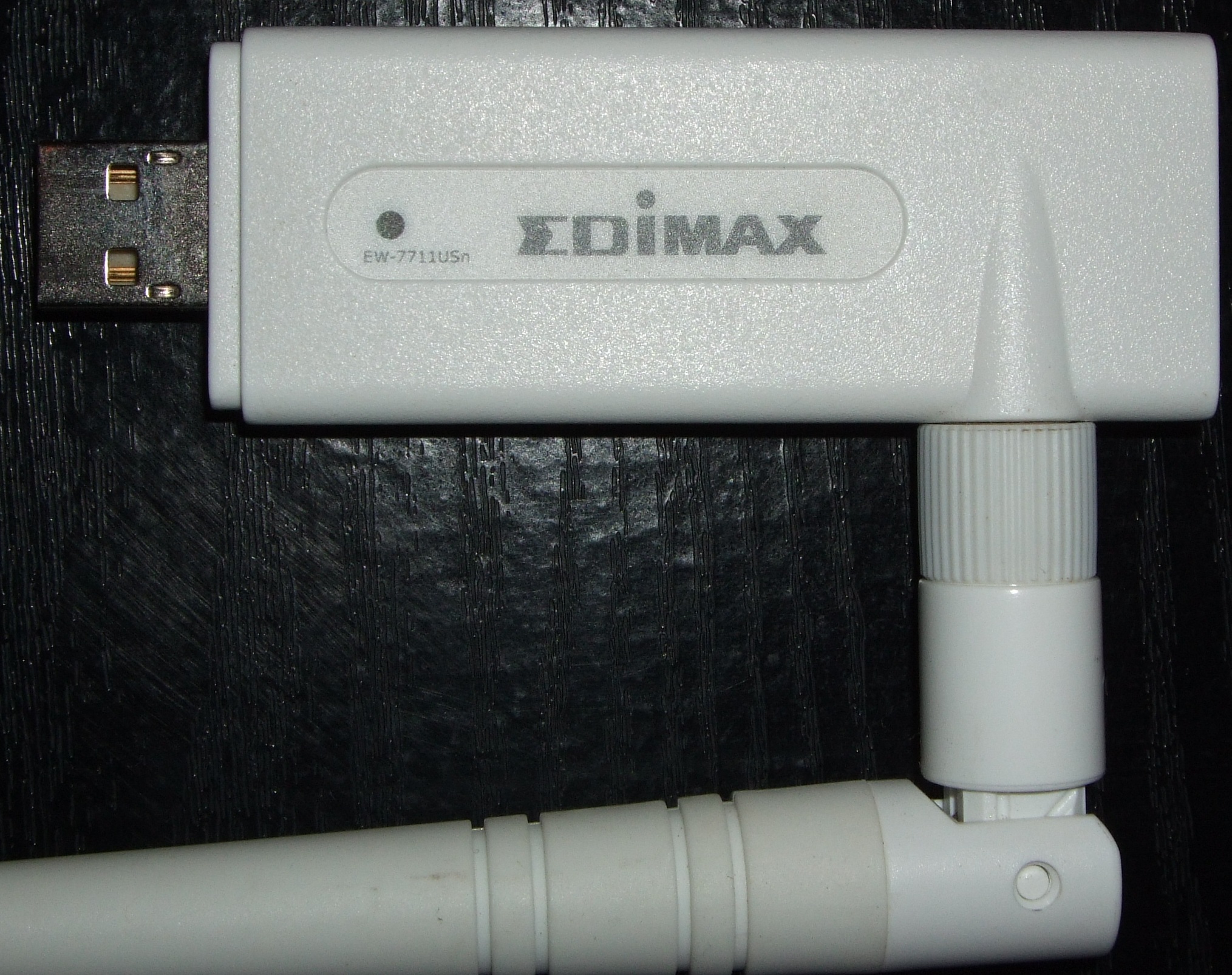

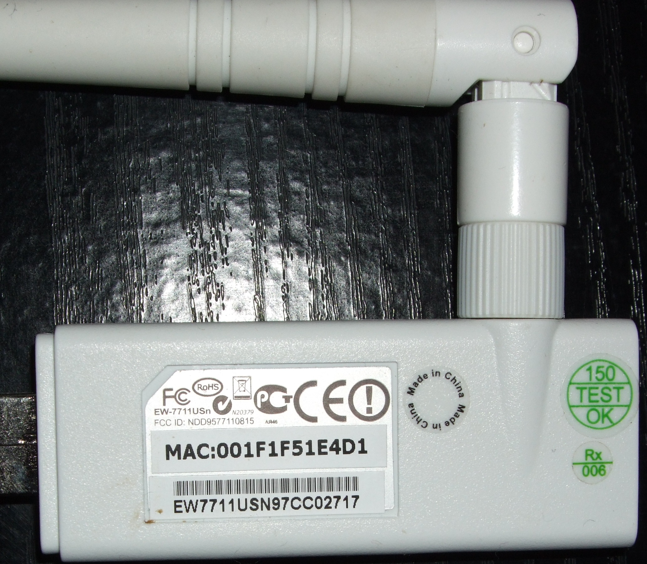

Виж `lsusb` какво връща като VID&PID. При мен връща -
7392:7711
DSCF1594-cut.jpg [ 1.04 MiB | Прегледано 3526 пъти ]
DSCF1593-cut.jpg [ 944.75 KiB | Прегледано 3525 пъти ]
