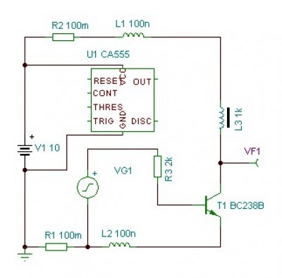

Аз продължавам да искам схемата на marcuka68 - как така още нищо не е изгорил?!
EDIT: Напоследък SMD-то довтаса и в платките на професионалните машини :cry: Писна ми да замествам изгорял канал за реле на ULN2003 с резистор и BC337 (в повечето случаи си има отделен диод). Ама как се търси място и как се запоява огромно чудо върху SMD краче... Обаче не повтаря да изгори, естествено.
А нали си имам нова играчка (TINA IT) скалъпих набърдже нещо което само ми сбръчка понятията. Резултатът бе ужас, ама или аз не съм уточнил нещо или химията е по-голяма от колкото си представям - нищо не разбирам... А таймерчето 555 го сложих заради изискването да има интеграла.

bongo_x2 написа:
Бонго, какво е това чудо с индуктивност L3 1k? 8O :? И резистори 100m? :roll:
