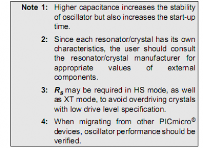

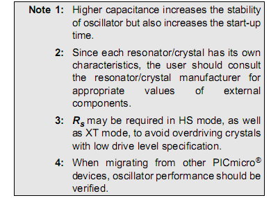

Всеки режим на осцилатора си има своята характеристика, може да варира и капацитета малко основно заради честотата, подбира се на принципа по висока честота по малък капацитет, повечето пъти е опитно слагаш по средата предвиденото за този режим ако не се държи стабилно и честотата е по висока от средната намаляваш капацитета опитно.
Виж на графиката това е от 16F88, 16F серията са с подобни параметри.
oscillator.jpg [ 76.18 KiB | Прегледано 2862 пъти ]
Нед Мар 21, 2010 9:20 am
Мнения: 1539
plameniv написа:

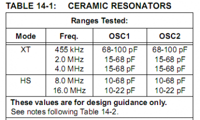

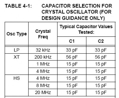

...Къде си видял да има такъв голям толеранс, пройзводителя предвижда така характеристиката на осцилатора че за всички режими да е приблизително еднакъв, вероятно вътре има допълнителен капацитет ?
Големите обхвати са "тествани" стойности, а малките - препоръчителни. Но явно и с тестваните си работи.
xtal2.png [ 23.79 KiB | Прегледано 2863 пъти ]
xtal1.png [ 17.18 KiB | Прегледано 2860 пъти ]
