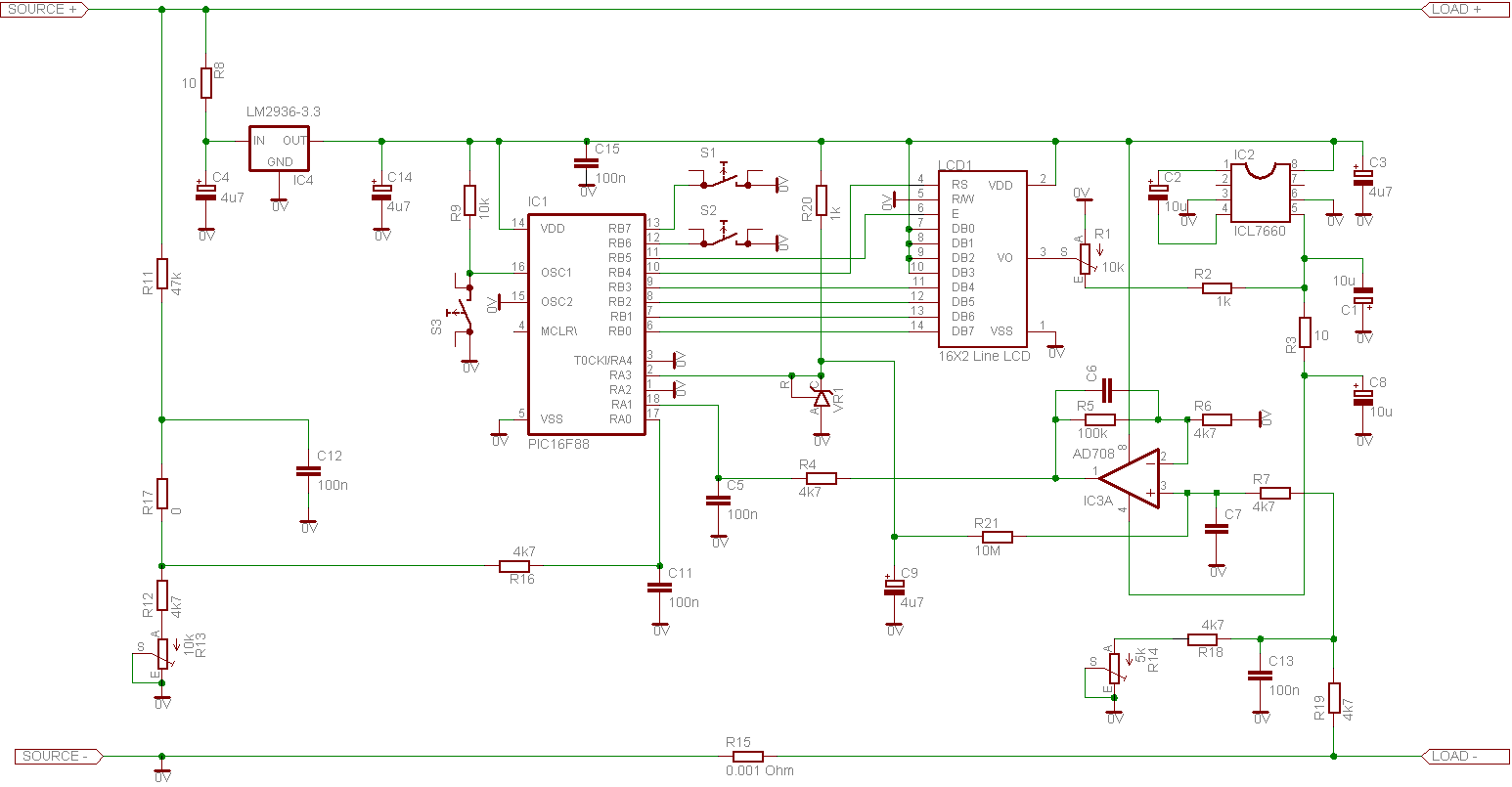

Имам една схемка на ватметър ама не съм сигурен дали изкарва напрежение и ток на дисплея разгледай я ако ти върши работа, ако случайно не изкарва напрежение и ток с малко ръчкане по софта ще го изкара :wink:
Ей от тук съм ги намерил може да има по нова версия http://homepages.paradise.net.nz/bhabbo ... meter.html

plameniv, изкарва ги на дисплей, но виж какво пише отгоре - Measures up to 25 Volts and 50 Amps
Ми какво не ти ли върши работа :
прочети пак тук http://homepages.paradise.net.nz/bhabbo ... meter.html
1. 3.6 to 25 Volts, Напрежението винаги може да си го нагласиш да е спред случая, сменяш делителя и с тримера центроваш, не забравяй да го изместиш да е на изхода на твоя така наречен стабилизатор 317 нагласяваш го да мери точно и е 6 !!!

Само като идея: тая схема се захранва от самото измервано напрежение ,но ти може да си я захраниш директно от греца даже и с ценеров стабилизатор на 5V. Така си спестяваш 7660 и ще можеш да мериш от 0-37V. A ako R15 го направиш 0.01ом ще мериш до 5А с 10пъти по-добра точност което мился ще ти е по-полезно. Естествено ще се наложат някои корекции по делителите, може би и в софта някой коефициент. Даже и МСР6022 може да я смениш с някоя по-евтина- МСР602 или даже LM358 но за нея ще и трябва 7V захранване (например 2 диода над ценера 5V).

Схемата е точно това, за което пита а21. От програмата на контролера зависи какво ще се извежда на дисплея.
Разбира се, стойностите на резисторите трябва да се модифицират според желаните обхвати за тока и напрежението.
Отделно, схемата може да се опрости - например, вместо тримери може да се използват делители с точни резистори (1%) - струват под стотинка, а спестяват грижите по калибровката на уреда.
Освен това като правило текстовите LCD не изискват отрицателно преднапрежение (поне при стайна температура). Така че 7660 може наистина да се спести. Само трябва операционният усилвател да е Rail To Rail, за да може при еднополярно захранване изходът му да слиза почти до 0V.

В случая 7660 се ползва защото захранването е 3.3В а ЛЦД-то иска 5В. Оттам е и ограничението схемата да мери до 3.6В защото се захранва от измерваното напрежение. Вънка може да се сложат всякакви резистори ,а настройките да се правят с корекции вътре в епром но така се усложнява софта, за сметка на хардуера - въпрос на вкус.
Но и така да се направи си е добре - само захранването да се вземе от греца , а не от измерваното напрежение, ще е по-добре.
Този чип 7660 се ползва за да направи отрицателно напрежение за да може да се измери малката разлика в шунта. Така че добре е да го има , може да се ползва какъвто и да е чип дори 555 или някаква логика с която да направиш -5 волта, все пак не консумира много този операционен!
Контролера може и на 5V да си бачка а и има много дисплей който си бачкат само на 5V, така че това отрицателно напрежение не му е нужно на дисплея ако си намериш подходящ например AC162.....
Че прави отрицателно е ясно, но С8 е свързан към изхода с +, а С1 е свързан минуса му към изхода. Може да има и други неща.
Няма друго, това е грешка в схемата. Подава и отрицателно захранване за ОУ , но има ОУ-та които ще си работят и с еднополярно. Основното е ,че ЛЦД-то няма да светне на 3.3В, за кристалите трябват поне 4.5В

rumen65 написа:
И аз така мисля че този кондензатор е обърнат но това е грешка на този който е рисувал схемата. Не е болка за умиране просто ще си го свърже както трябва.
А относно дисплея защо да не бачка на 3.3Волта може да е такъв този модел. Но както казах има много модели за 5V, в комет са по 10тина лева AC162B и са точно за целта. Така че проблема с 3.3V отпада защото ще се мине на 5V и се слага най тривиалния LM7805

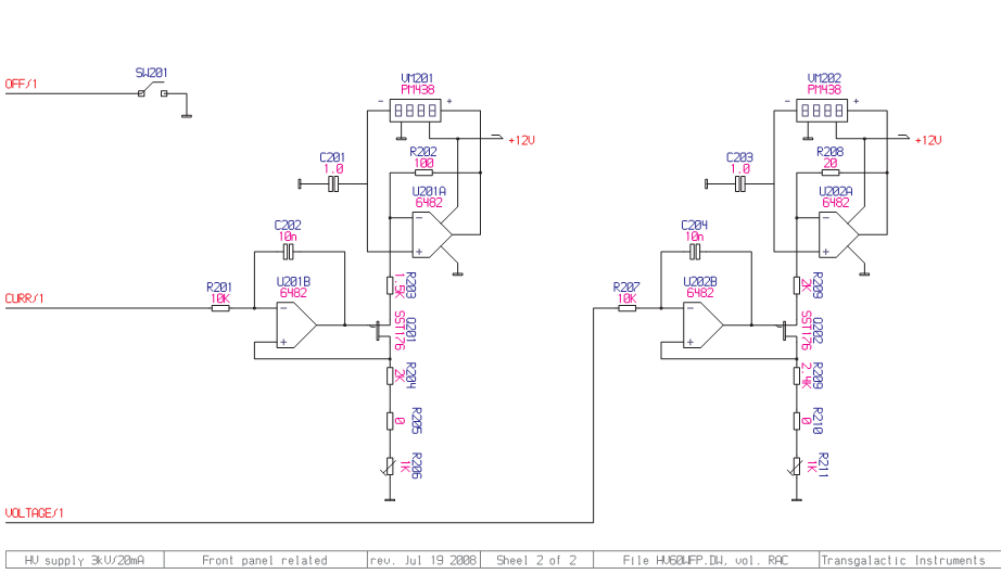

Наскоро ползвах едни подобни модули, които също бяха специфицирани
с "независимо" захранване.
Това значи, че масата на захранането е с отделен и неопределен (и недотам
постоянен) потенциал спрямо двата входа.
За да го ползва "нормално" човек (т.е. "-" входът да е на маса или фиксиран
някъде спрямо "-" захранването на модула) трябва малко "conditioning",
аз го правих обръщайки напрежение-> ток и после ток -> напрежение
спрямо потенциала на "-" входа (той изглежда вдигнат просто с някакъв резистивен
делител в модула). Един двоен ОУ, нищо особено (аз ползвам често LMC6482, та
и там ползвах такова).
Елементарна работа, но за начинаещ може и да дойде в повече, знам ли.
Всъщност като изписах толкова приказки и казах "А", да кажа и"Б", ето
как ги вързах. И двата входа отляво на листа са 0 до 5 волта спрямо маса,
ама левият модул (тоя дето мери CURR) отива до напълване, другият беше
май до 3.00 (вместо до 19.99).
pmeters.gif [ 22.86 KiB | Прегледано 2698 пъти ]
