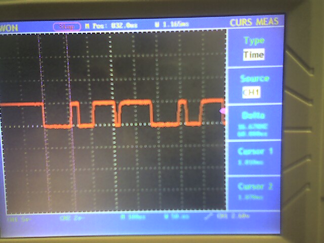

Осцилосоп на TX пина на модема? Ако се знае какво се очаква като текстов отговор (казваш, че минават неразпознати символи), можеш да определиш каква е настройката. Може да си уцелил бод рейта, ама формата да не е ок ( 7-8 дата бита, 1-2 стопа, четност ... )?

Доиде ми на ум тази идея но старт бита е 60 микро секунди????? Както и да я гледам математиката не излиза? Поне на
"нормалните" скорости които очаквам да видя. Да забравим старт бита, полезния товар битовете на правят смисъл също. Времената им не влизат в прозорчето което очаквам :(
Този модем може да има произшествие скоро и никои не неможе да иска отговорен но себе си!
Photo_050308_001.jpg [ 77.37 KiB | Прегледано 2014 пъти ]

Обадих се на модема чрез набиране на номера му и очаквам да изпрати по сериялния интерфейс съобщение RING както книгата казва. И да, изпраща нещо но не мога да го разбера? Стар бита е около 104 микро секунди което е без да се мисли 9600. От там нататък обаче нештата стават интересни. Ето хватка на това съобщение което модема праща по интерфейса когато получава разворо. Какво мислите?
