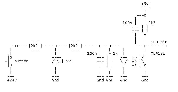

button.JPG [ 15.43 KiB | Прегледано 3392 пъти ]

relsys - баси и бутона :D .

Прекалено "индустриален" :D
Пет Юни 01, 2007 9:54 pm
Регистриран на: Сря Ное 22, 2006 11:41 pm
Мнения: 73
Това,че бутона се захранва от 24 V може да се преживее,
но защо 100nF е към +5V :?: a не към маса.
Някой ако знае, да сподели.

схемата на @relsys ми мяза на свързване на индуктивен датчик, а не бутон
