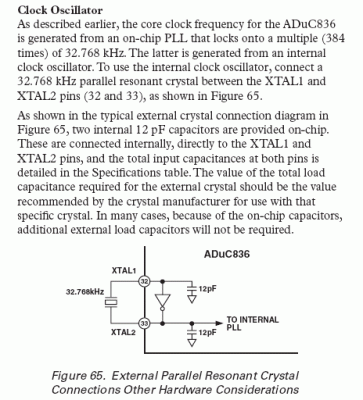

clock.gif [ 26.83 KiB | Прегледано 2991 пъти ]

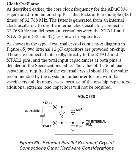

In many cases, because of the on-chip capacitors,
additional external load capacitors will not be required.
- това пише в ПДФ-а,а това как си го превежда човек е друг въпрос.И още :
The value of the total load
capacitance required for the external crystal should be the value
recommended by the crystal manufacturer for use with that
specific crystal.
И като се вземе това в предвид има случай в които се налага да се сложи и по-големи външни кондензатори .А в някой случаи и резистор се налага да се сложи(не го пише в ПДФ-а).
