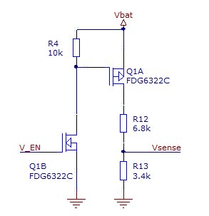

А какъв е проблема с класическият делител ? Има ли смисъл да си усложняваш живота ? Да речем нещо такова, 2 резистора и един двоен транзистор, едв али ще намериш нещо много по-малко.
bat div.jpg [ 9.8 KiB | Прегледано 8780 пъти ]

Принципно - нищо. И това е вариант.

Дори и това на Тони е по-сложно от необходимото. Делител с NTC в паралел на долния резистор и калибрация в две точки

Ще дои батерията ...

На АДЦ-тата обикновено им трябват няколко микроампера. При добре изчислен делител няма да дои повече от утечката на транзисторния ключ

Хммм това е малко спорно. Много зависи от ADC-то, но в повечето интегрирани ако източника е със съпротивление над 10к има проблем. Ако долния е 10к при 3.3 В това са 330 uA. Сега за 18 V батерия предполагам, че и амперите са и много но дори и така не бих го сложил защото в еидн момент ще издои батерията и ще и се включи защитата. За малка батерия 330 uA са си доста, та зависи ... А с транзисторите, утрчката е минимална, на тая двойка и дават 1uA утечка за транзистор, т.е. 2 uA общо не е малко разликата.

Аз бих си сложил делител с по високоомни резистори. Ако ADC то което ще използваш не е подходящо, може да се буферира делителя с операционен усилвател. Иначе и схемичката с транзисторите ползвам понякога.
