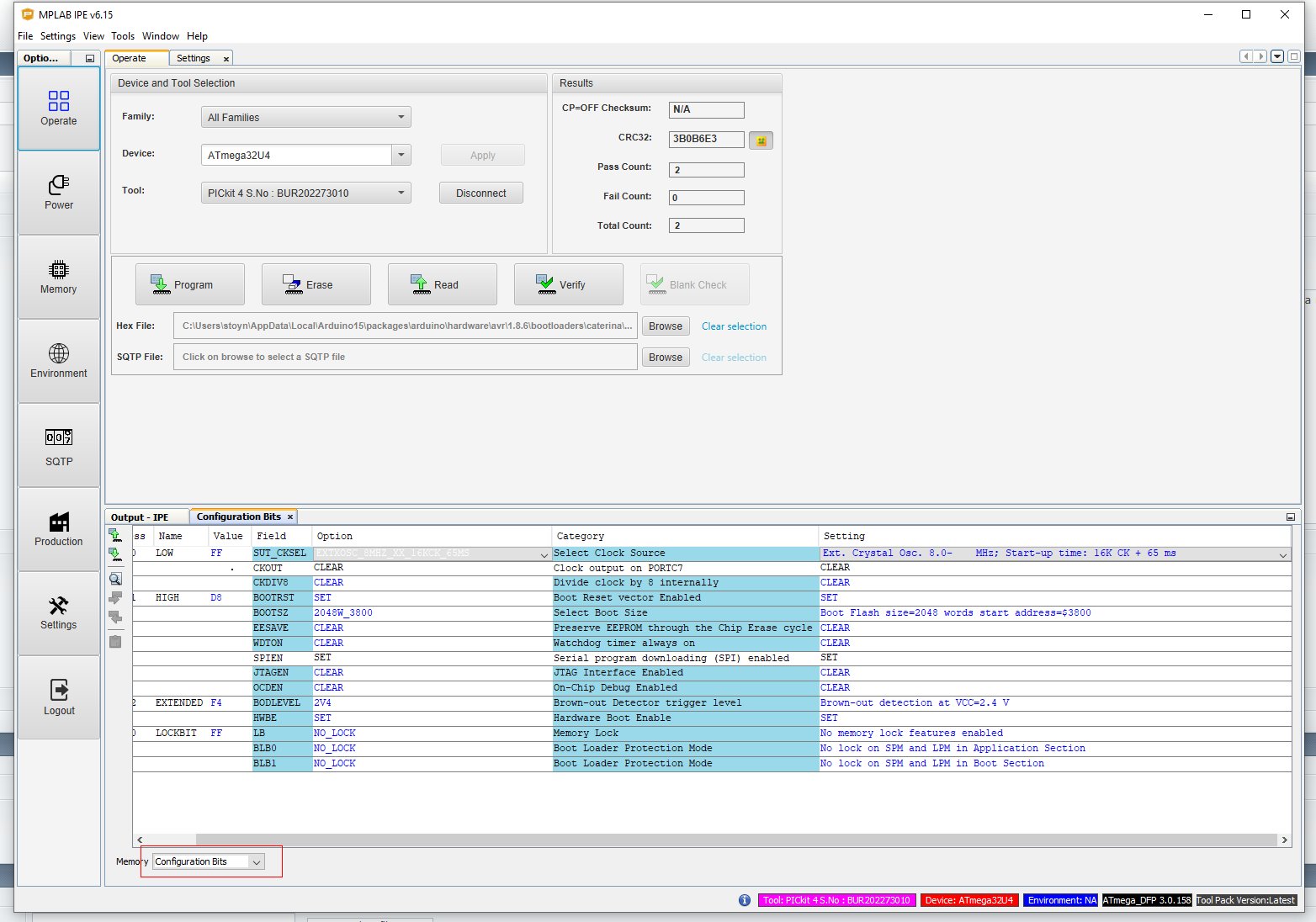

Добре де, аз ли съм сляп, оглупял ли съм ... от 2 часа ровя и не мога да намеря къде са тъпите фюзове на тая атмега, има ли ги в hex файла или не, ако не от къде ги взема програматора ... да им го и на документацията и на чудото атмелско :)
п.с. ръчкайки в IPE намерих от де да видя конфигурационните битове които са в атмегата, сега осатва и да разбера как да ги променя, не ми дава да ги бутам :)
p.s. 2 егати драмата ... по някаква причина тия полета ми стоят в червено, като ги прочетох втори път от дивайса даде да ги меня ... ако някой ще мъчи ардуино на такъв чип ето ги фюзовте с които работи :)
те на картинката в това меню трябва да се избере configuration bits, ама не питайте как го изкарах, не помня, оригинално го няма, цъках тука таме и се появи по едно време, май във view нейде беше.
Също така като записва хекса не пише фюзовете, сигурно и за това има чавка нейде ама след като има бутонче нямах никакъв стимул да търся от къде се сетва.
Кварц 16 Mhz
Low, 0xFF , High - 0xD8, Extended 0xF4 , Locked - 0xFF , , те с тоя кекс, атачнат е но не с евижда много добре, под картинката има рарче.

Ами мен обикновенно слабо бе вълнува ардуиното, но клиента за тая платка няма шанс да го подкара сам, някак се оправя със самото ардуино ама до там. Най-голямото дърво е, че тяхното иде не поддържа микрочепски програматори, иначе грижи няма, през самото ide може да качиш буълоадер. Никога не ме е и тересувашо как аджеба си качват бутлоадера. За някои чипове има хексове в Гита, за 328 и подобни видях, за това обаче няма. Реално хекса върви с иде-то, само трябва да го изровиш. По голям проблем са фюзовете които използват, тях трябва да ги извадиш от конзолата на иде-то, някъде явно ги има описани за да стигат до там но не ги намерих къде.

Би трябвало това да са ти фюзовете
Low: 0xff
High: 0xd8
Ext: 0xfb
Катерина е със същите фюзове и за микро и за леонардо, може да пробваш и с буутлоудър за леонардо

А аз го оправих още вчера, даже по горе сложих фюзовете ако някой друг ще го мъчи. Дразни че я нямат тая и формация някъде ясно написана, а трябва да се ровиш да я намериш. Разбирам да нямат съпорт за микрочепски тушове, това ок, ама не може ли едно кратко и ясно ето хекс, ето фюзове който иска да се оправя.

Това трябва на гениите от микрочип да се покаже. Аз имах хекса ама IPE-то хекс не признава, трябва да цъкаш фюзовете да докараш хекса който ти трябва , не може да сложиш направо хекс ....
