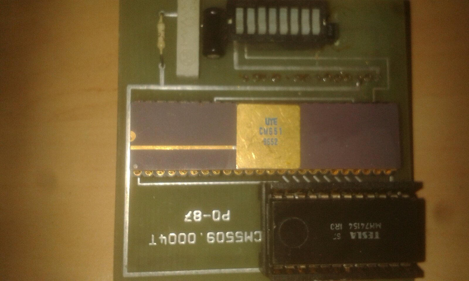

Здравейте. Някой има ли спомен и/или достверна информация СМ651 DIP48 на кой контролер на Моторола е аналог? Оскъдната информация е, че има instruction set на 6805 и изглежда да е по-специализиран чип за debugging и ICE. Също принципна схема на MK-14 или МК-15 би далa информация поне за изводите му. В тези учебни компютри ползват резонатор 4.9152 MHz. Това трябва да е свързано с времезависим програмен код в монитора или в примерен код на моторола за ICE, които нашите са копирали, предполагам?

имам и едни подозрения, дали това въобще е микроконтролер. може ли още снимки - има ли памети, буфери и приятели около тоя чип?
от какво е свалена платката? изглежда необичайно сериозна за ония години.

озадачаващото на снимката е надписа СМ5509.0004Т
СМ5509 е хард-диска със серво, който май влезе в производство. или юни...
човека, въртял се в серво-екипа обаче не си спомня да са слагали толкова дълга топалка на диска.
0004Т може би значи '4-ти тест' на нещо си? логично е на етапа на разработка да ползват именно чип с външен бъс и да си бършат промовете конвенционално. човека не си спомня почти нищо, и както казах - само се е въртял наоколо. основно 'екипа' е бил от двама н.с., дотолкова омотани, че единия е отговарял за записа, а другия за четенето. и двамата са пишели и дисертации да станат ст.н.с. или да вдигнат степените.
и годините съвпадат (86-та за чипа, 87-ма за платката, нейде 88/89-та в производство в ДЗУ, вече с по-малък чип.

Няма пълен моторолски аналог. Най-близкото мисля беше MC146805E2, външен бъс, без ром. Регистрите трябва да са същите, разликата беше, че младшите адреси на моторолския са мултиплексирани с данните, на българския са изведени поотделно, затова по-големия корпус. Поне такива са ми спомените. След като има платка, пиновете лесно ще се проследят кое къде е.
В студентските години бях искал описание от познат, той бръкна в чекмеджето и извади един чип с надписани с молив по корпуса имена на пиновете. Обаче не го намирам, или е затрит, или съм го подарил на някой. Друга документация за него не съм виждал, но това плюс дейташиита на моторолския щяха да са ми достатъчни.
Впрочем, като гледам снимката, 74154 мисля е бучнат там за бъзик. Подозирам тоя цокъл трябва да е за някой от малките епроми, 2716 или 2732. СМ651 без външна памет няма как.
