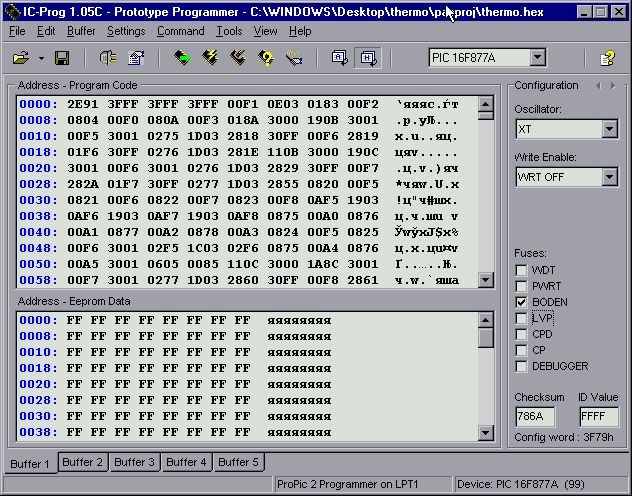

Значи съпротивление м-у 1 и 12 безкрайност (и в двете посоки).
За четене дава само 3FFF във флаша.
iviewcapture_date_16_02_2006_time_13_45_35.jpg [ 108.12 KiB | Прегледано 3450 пъти ]
