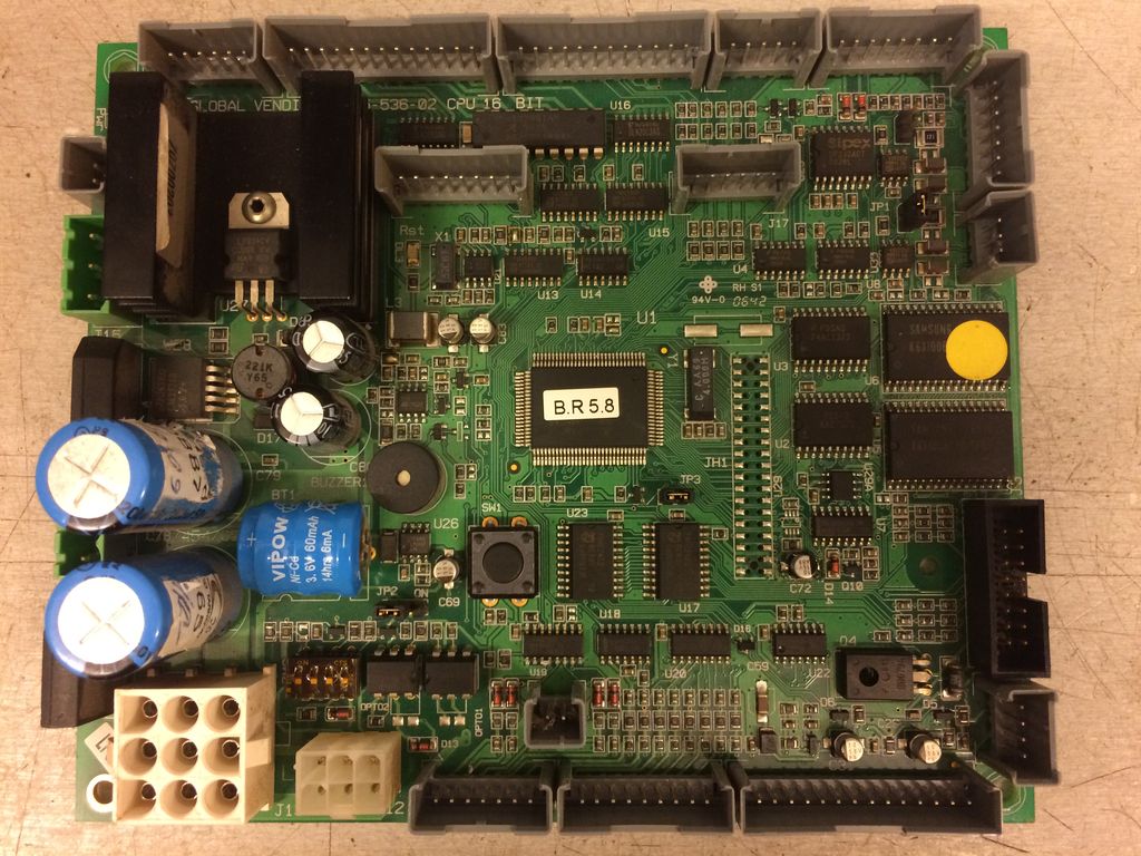

Става дума за управляваща платка за вендинг машина (показана е на снимката).

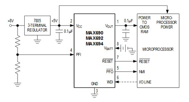

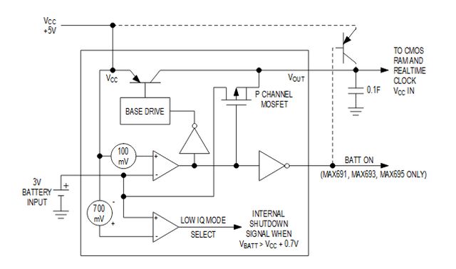

Процесора е MB90F546. Има два чипа CMOS SRAM K6X1008C20. В тези памети се програмират и пазят различни настройки, рецепти за кафета, функции на бутони. Има батерия за запазване на настройките - 3.6V NiCd или NiMh. Има една MAX690 - Microprocessor Supervisory. Свързана е според документацията - показани са картинки. Батерията през MAX-a захранва освен SRAM-a и часовник DS1302. На изхода Vout (p.1) има кондензатор 10 мкф. Между Vout и Vbatt (p.1, p.8 ) има съпротивление 2.2к - би трябвало да е за дозареждане на батерията. Платката се захранва от променливо напрежение и LM2576 или LM2596.
Проблемът е че някои платки в неясен момент и по неясни причини си загубват потребителските настройки - тези които се пазят в RAM-a. В някои случаи настройките изчезват, в други - тотално се объркват - сменят се бутони цени и т.н.
Батериите са нови. Сменян е кондензатора 10мкф на Vout, сменян е MAX690, директно на захранването на RAM-a са запоени кондензатори 33мкф. - тези действия не помагат. В една от платките бях сменял и DS1302 - няма разлика. Бях поръчал и чипове RAM - нещо не се получи със смяната - консумацията от батерията доста се увеличи - може чиповете да са менте, може и аз да съм повредил нещо при смяната.
Това което не е правено е да се свери часовника и да се види дали е верен след евентуалното разпрограмиране и от това да се правят някакви изводи.
Та всякакви мнения защо се получава проблема и как евентуално да се реши биха били от полза.
Смяната на платката обикновено решава проблема ( и новата платка не е нова) - така че проблема по скоро не е в останалата част на машината а в платката.
