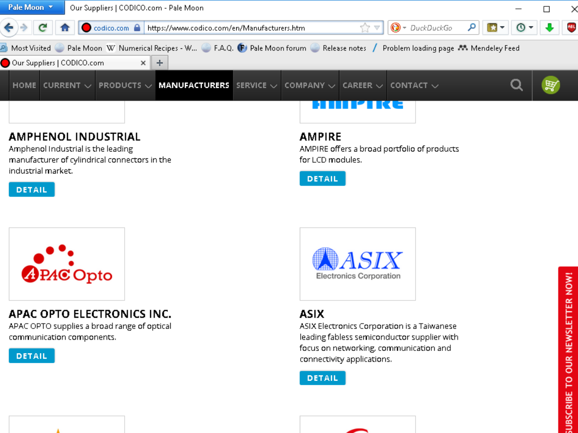

А откъде се купуват чипове на Asix на дребно?
Чет Яну 23, 2020 8:15 am
Мнения: 4939
Мнение Re: usb to ethernet IC
stefan63 написа:
https://www.codico.com/
Чет Яну 23, 2020 2:31 pm
Мнения: 3084
На сайта няма такъв производител, може би след логване?
Или само на сайта ги няма :D
Чет Яну 23, 2020 9:28 pm
Мнения: 4939
там са си и без логване..
както и да е, друг ми беше въпроса изначално....
pic.PNG [ 196.77 KiB | Прегледано 9590 пъти ]
