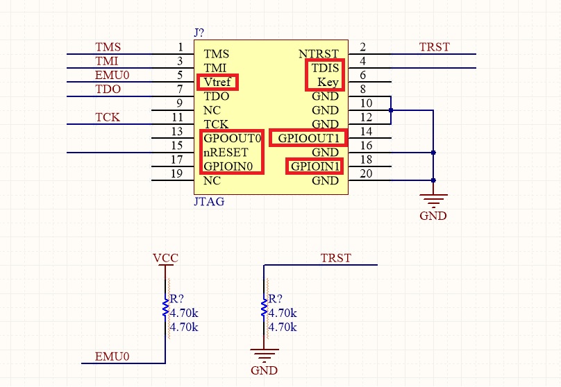

Здравейте! За първи път използвам правя такова нещо и учудващо не намирам много инфо. За дебъгер/програматор ще използвам XDS110. Имам pinout-a на самия дебъгер и трябва го закача за контролера -
jtag.jpg [ 108.74 KiB | Прегледано 10300 пъти ]
Въпроси много! Трябва ли да разменя пинове TDI и TDO от страната на контролера?! Гледах свързване на някакъв AUX и там имаше 2 ЕМО и реших, че Vtref трябва да е през резистор към Vcc. Трябва ли да свържа NRESET към ресет пина на контролера? Какво е key? Тези GPIO in/out закачат ли се някъде?
Благодаря!
ПП: Не съм размествал пиновете, за да е по-прегледно. В случая мисля е важно кое къде се намира... Много странно не намирам инфото, което ми трябва при документацията на програматора... Или не знам къде да търся...

Не разбрах платка/схема ли ще правиш с проц или ще вързваш готова...
Принципно това изглежда като jtag конектор, стандартен 20-пин. Ако правиш схема означенията са спрямо таргета, демек примерно TDO е TDO-то на процесора, т.е. изход. TDI, TCK са вход и т.н.
Да Vref е добре да е през резистор към захранването ако това захранване е същото дето ползва проца за сигналите. По него дебъгерите се ориентират кога таргета е захранен и с колкото волта трябва да си приказват към него. Ресетите вече зависи от таргета до колко са нужни. TRST e ресет на jtag, и по-скоро е нужен когато имаш повечко или по-засукани TAP-ве. Иначе 5 клока с TMS=1 и се прави ресет на jtag. За нормалния ресет ти е ресета на системата, т.е. може да има много чипове не само проца и понякога, примерно преди програмиране е желателно да се ресетне системата, за да не остане някой чип в някакво кофти дередже. Понякога пък се налага заради бъгове, едно време каубойците имаха едни куртексчета дето връзването трябваше да е по време на активен ресет, за да може дебъгера да спре проца и да не хукне веднага. Та понякога се налага ;-)
Другото, което е важно е всички входове от тоя конектор да не ги оставиш фърчащи, щото като не си закачил дебъгер може да приемат сигнали от отвъдното и проца да пощурява. Като минимум трябва да вържеш клока и TMS. Понякога се слагат и серийни резистори, за да не плющат пинове докато закачаш/разкачаш кабели с наелектризирани ръце...
Key е липсващ пин на конектора, демек защита да не вкараш кабела наобратно... GPIO-та стандартно не са gpio-та, но и не се ползват много-много. Освен каубойците да са им намерили някаква си тяхна функцийка. Значи някои от тях могат да се управляват от дебъгера, други пък може да ползваш ти, за да знаеш кога е закачен дебъгер... ей такива разни приложения имат.

Виж платките на TI как са направени и следвай техните свързвания - някой чипове имат EMU0/EMU1, други не ги ползват, някой от техните адаптери не поддържат тия пинове, други ги искат, ....
За да не го мислиш взимай схемата на lauchpad с твоя чип и копирай. Има и платки без jtag - там ще е по-точно направено за ползване на външен jtag.

Аз това гледам обаче там са сложили това АUX. Това дето Миро предлага(да не оставям пиновете хвърчащи) не е наравено там. Какво трябва да им закача? pull up?
А това TDIS какво е?

Kaто минимум TMS трябва да е опънат нагоре. Другите по избор, клока обикновено към маса. Може да са хвърчащи само ако има вградени пулъпи/пулдоун, тогава външните може да се спестят. Освен в случаите когато имаш дълги писти - тогава може да подсилиш резисторите, но трябва да погледнеш вътрешните как са. Да не се сбият ;-)
А между другото подредбата гледам че не е стандартната, значи определено е нещо специфично за каубойците... съответно и тия допълнителни сигнали само те могат да кажат за какво са им ;-)

Всички си имат pull-up! Без TDO! Достатъчно ли е или да подсигуря с външни?

По принцип е достатъчно. Освен ако няма нещо, което вдига много шум на платката, или пък по някаква причина си извел тоя конектор навън с хвърчащи жици...

Кой точно контролер слагаш? По-новите имат и ползват cJTAG по 2 пина и това опроводяват на техните платки - нещо като swd-то на arm.
Чет Ное 28, 2019 11:17 pm
Мнение Re: JTAG към TI контролер
tms320f28034! Свързах му е ресета за всеки случай. А с това TDIS какво се прави?

Това било TargetDISconnect, kогато е свързан JTAG трябва да е GND.
