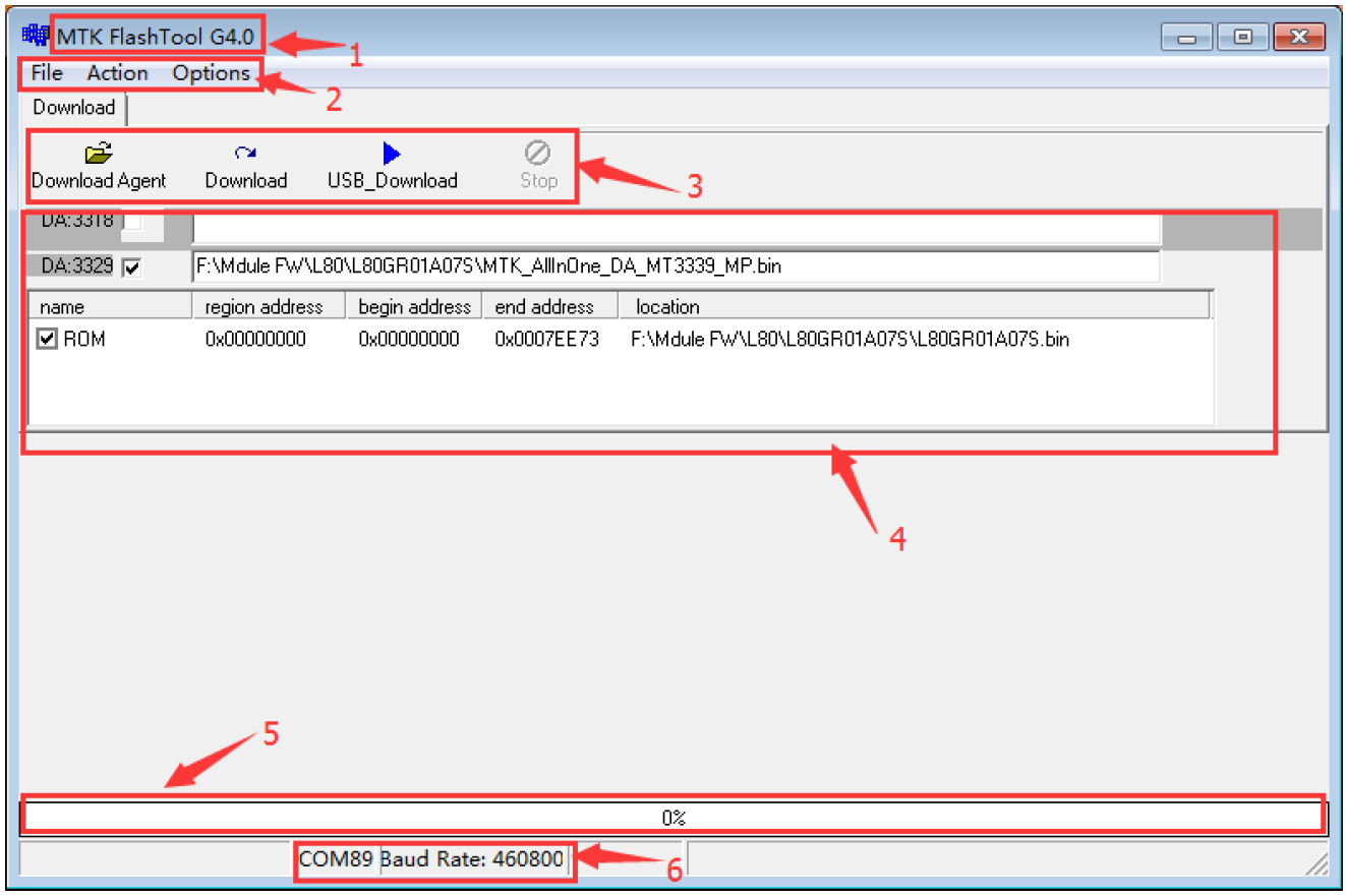

Виж и туула за флашване, че на джама му излиза избор на чипсети 3318 или 3329, а тоя е 3333.
Пет Сеп 27, 2019 2:23 pm
Мнения: 1391
Мнение Re: GPS L96
В полето 3329 се зарежда "MTK_AllInOne_DA_MT3333_MP.bin"
И после фърмуера примерно L96NR01A03S.bin
GNSS-FlashTool.png [ 78.05 KiB | Прегледано 8392 пъти ]
