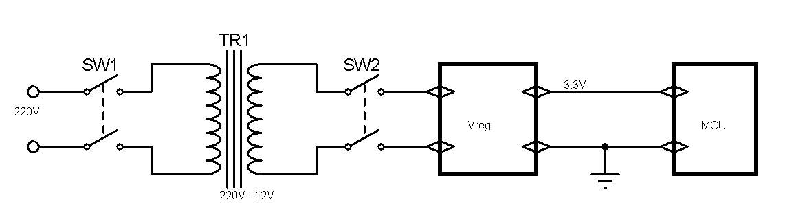

Рядко творя схеми с напрежения по-високи от 5V и този проблем от EMC магиите направо ме остави без насока как да го преборя. В доста опростен вид, устройството представлява: трансформатор, регулатор на напрежението и контролер. При контролера си има малка батерия, така че при отпадане на напрежението да може безопасно да си запише данните и да се изключи.
Simple sch.png [ 12.72 KiB | Прегледано 7903 пъти ]

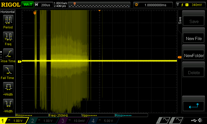

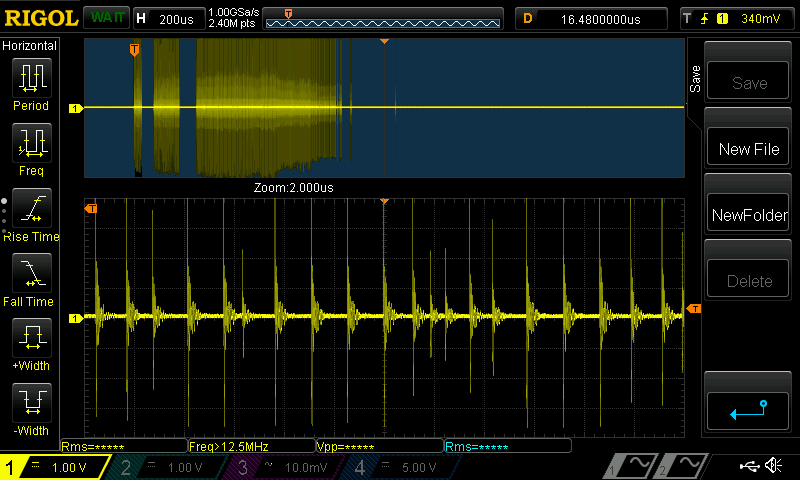

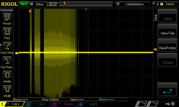

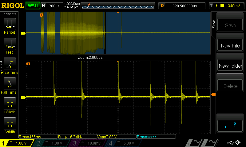

От време на време, обаче се случва при изключване директно от кабела (SW1) контролера да се ошашка. Закачам осцилоскопа и какво да видя, смущения. Не съм очаквал, а и виждал, обикновен мрежов трансформатор да се нуждае от някакви филтри.

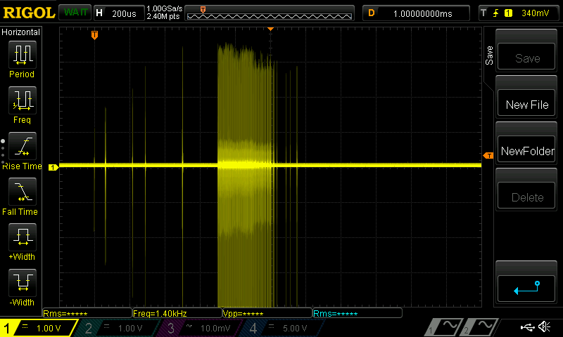

Достатъчно е да свържа двата края на сондата от осцилоскопа в двата края на масата (двата края са към една и съща пътечка) и ясно регистрирам такива смущения:
NewFile1.png [ 60.33 KiB | Прегледано 7903 пъти ]
NewFile2.png [ 66.5 KiB | Прегледано 7903 пъти ]
NewFile4.png [ 55.26 KiB | Прегледано 7903 пъти ]
NewFile5.png [ 48.77 KiB | Прегледано 7903 пъти ]
Ако правя превключването от другият ключ (SW2), такива смущения няма.
Ако оставя трансформатора с изключена вторична и закача само осцилоскопа там, пак регистрирам смущенията при изключване на първичната.

Един вид това ти се получава между различни точки на масата ли? Регулаторът е ключов, нали. Изглежда сякаш смущенията са от него, а не от трансформатора.
Имаш ли диференциална сонда? Възможно е това, което виждаш, да е някакво синфазно смущение. Ако нямаш диференциална сонда, пробвай да измериш с две сонди в режим на изваждане.

аз не схванах особено добре снимките. напиши какво мериш, къде го мериш и зумни малко, да видим какво има вътре в пачката.
примерно, на снимките с 2 канала, какво е това чудо на втория?
интересна би била и картинка на закъсена сонда (крокодила към върха на сондата), сложена наблизо до платката/трафа

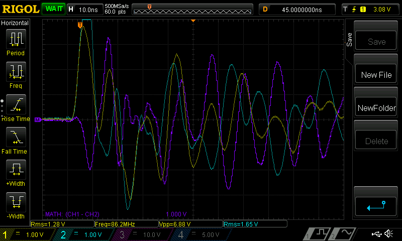

Смущенията са между различни точки на масата.
Регулаторът е ключов но ги сравнявах импулсите - нищо общо като форма и място и честота. Пък и само с трансформатор и резистор, импулсите ги има, така че със сигурност са благодарение на него.
Това не са два отделни канала, а единия увеличен. На едната снимка е в началото, а на другата в края.
При закъсена сонда резултата е същия, само че с доста по-ниско ниво.
Трафа е от Бултраф.
Имайки предвид резултатите от закъсена сонда, най-вероятно е нещо синфазно.

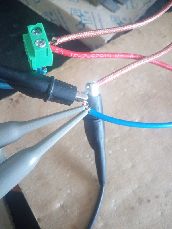

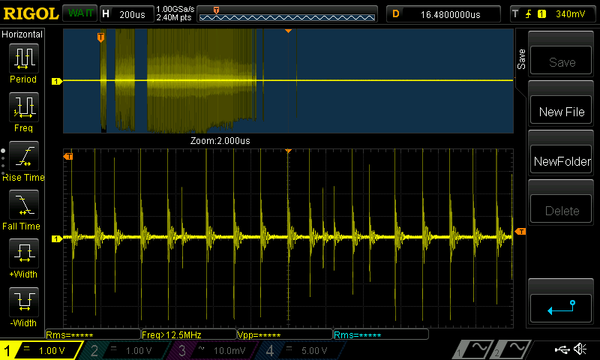

Това е единичен импулс, при закачени два канала и изваждане между тях. Има и снимка как е закачено всичко на едно място. Към трафа има вързан единствено 560 ома резистор.
NewFile7.png [ 54.98 KiB | Прегледано 7805 пъти ]
IMG_20171122_110711.jpg [ 78.5 KiB | Прегледано 7805 пъти ]
Импулсите на двата канала са по едно и също време, но високочестотните компоненти в тях се разминават.
