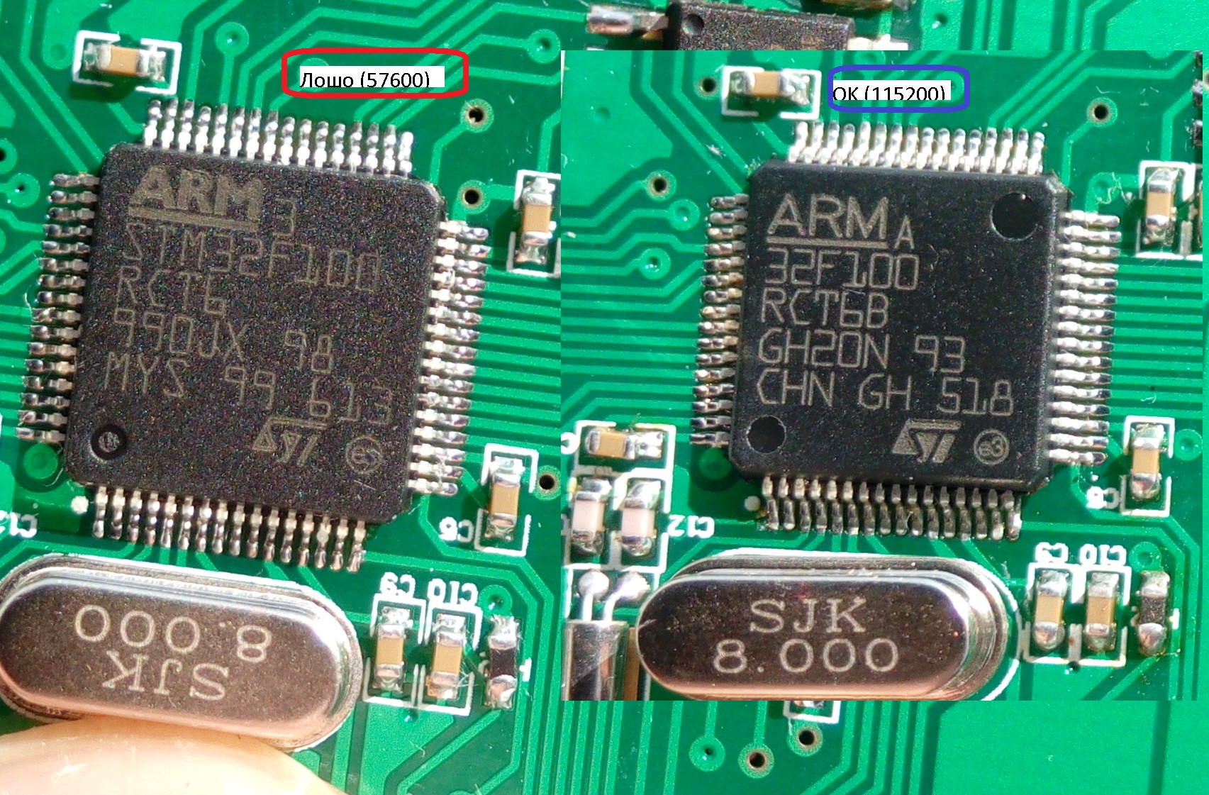

Постановка:
еднакви платки, само процесорите са различни серии (картинка),
еднакви програми,
Честотите на кварцовете са си 8МХц (по надпис и с осцилоскоп).
Едната платка работи на 2 пъти по-ниска честота.
(Като се започне от лога по UART, който нормално е на 115200, а на кофти платките е 57600, таймери за логване и т.н.)
Мисля, че "странния" процесор е доставен от Фарнел.
Не намирам НИЩО в мрежата, а едва ли ние сме първите с този проблем :).
Моля за идеи, предложения, критики, ....
Благодаря!
IMG_20170422_x.jpg [ 926.89 KiB | Прегледано 9560 пъти ]

Мнение Re: RQ: STM32F100, странна разлика в честотите (STM"A", STM"
Имаше една тема за едни такайци дето линцензираха F1 серията и бяха оправили няколко бъга плюс леки модификации като най-съществената беше че чеповете им можеха да работят на по-висока честота. И от софтуерна гледна точка единствената разлика беше точно делителите на честота. Ако не греша точно два пъти се вдигаше ако ползваш оригинален софт. Не би трябвало да са етикирани като ST, ама може без да искат да са се объркали ;-)
Tърси GD32F103 и виж дали не се държи като твоите ;-)
Е той чипа е малък и е нямало място да напишат "produced under ST microelectronics license agreement" та са го оставили само ST ... ;) Но ако е това което миро казва нещо не се връзва, защото вместо на по-висока работиш на по-ниска честота ...
мда, не съм чел внимателно...
Между другото F1 са токоз бъгливи, че не знам защо ги ползвате, ама тва също е друга тема. За да се излючат всякакви съмнения ако може освободи MCO пина и закачи един скоп на него. След това закачи един дебъгер, спри проца и ръчно конфигурирай HSE и го изкарай на MCO-то, после изкарваш PLL-а и изобщо всички важни клоци и ги проверяваш един по един докато откриеш ключа към бараката ;-)

Мнения: 710
Това с PLL колегата го провери - 24МХц си е (малко криви импулси с нашия осцилоскоп :)).

Вижте дали не са някакви неинициализирани регистри, т.е. различни power-up стойности.

Мнения: 710
Колегата се справи :)
Оказа се, че на единият процесор (едната серия), когато се запише в RCC_CFGR - бит за деление на 2, автоматично се променя и бит в RCC_CFGR2, с което се сменя умножителя.
Другата серия не е така (тя си отговаря на документацията).
Заобиколихме проблема, като сменихме делителите, но в понеделник ще си поговорим с Фарнел :)
