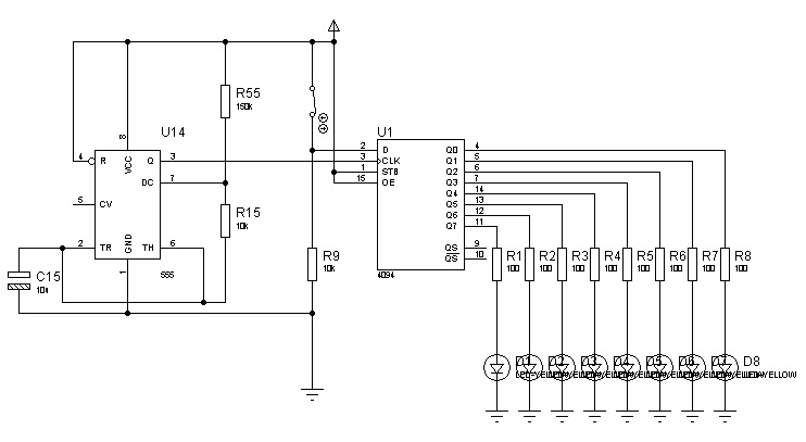

Пуснал съм ти и симулацията а това като ти падне напрежението на 10.5 си го направи с TL431
Управляваш на мястото на ключа.
4094.rar [17.71 KiB]
305 пъти
d.jpg [ 49.74 KiB | Прегледано 5114 пъти ]

Имам тук една малка платчица 45х65 мм с контрол за 8 релета. :) Остава единствено софтуера да се напише. Ако си от София, мога да ти помогна заради хобито. Работа за 1 ден е.
