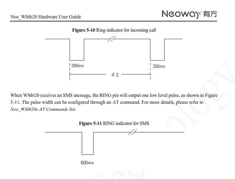

Блъскам си главата за идея за абсолютен минимум решение на следния проблем: как да ресетна микроконтролер чрез позвъняване от модем?
Значи модемът има един изход RING на който генерира импулси при позвъняване, обаче генерира и импулс (един, по-дълъг) и при смс, а тогава НЕ трябва да ми се ресетва контролера.
Някой да ми предложи идея?
Capture.JPG [ 43.96 KiB | Прегледано 6999 пъти ]

Ами най-тъпо ми се струва да броиш до 2-3 / за определено време/ и тогава да ресетираш.

Подаваш сигнала на входа на чакащ мултивибратор и на единият вход на едно и. Изходът на чакащия мултивибратор на другия вход на и-то. Правиш timeout-а 4.1-4.2 секунди. Ако е звънене от изхода на и-то "събуждаш" процесора. Ако е sms изходът на чакащият мултивибратор ще е в другото състояние. Дано да съм го обяснил разбираемо :)

В приложената снимка пише, че можеш да си конфигурираш широчината на импулса при SMS. Направи го по - кратък от 250ms и сложи една RC група.

Ами 250 ms се различава лесно от 600.... Хващаш предния фронт, и след 300-та ms ресетваш или не ресетваш.
