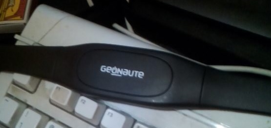

Има логика, може и така да е. Ето картинка (за спорта :))
Puls.jpg [ 26.32 KiB | Прегледано 2251 пъти ]
