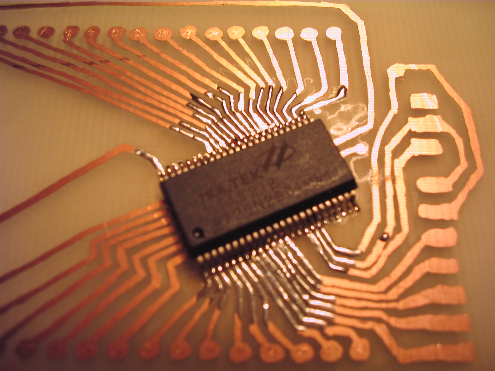

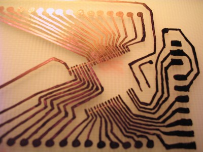

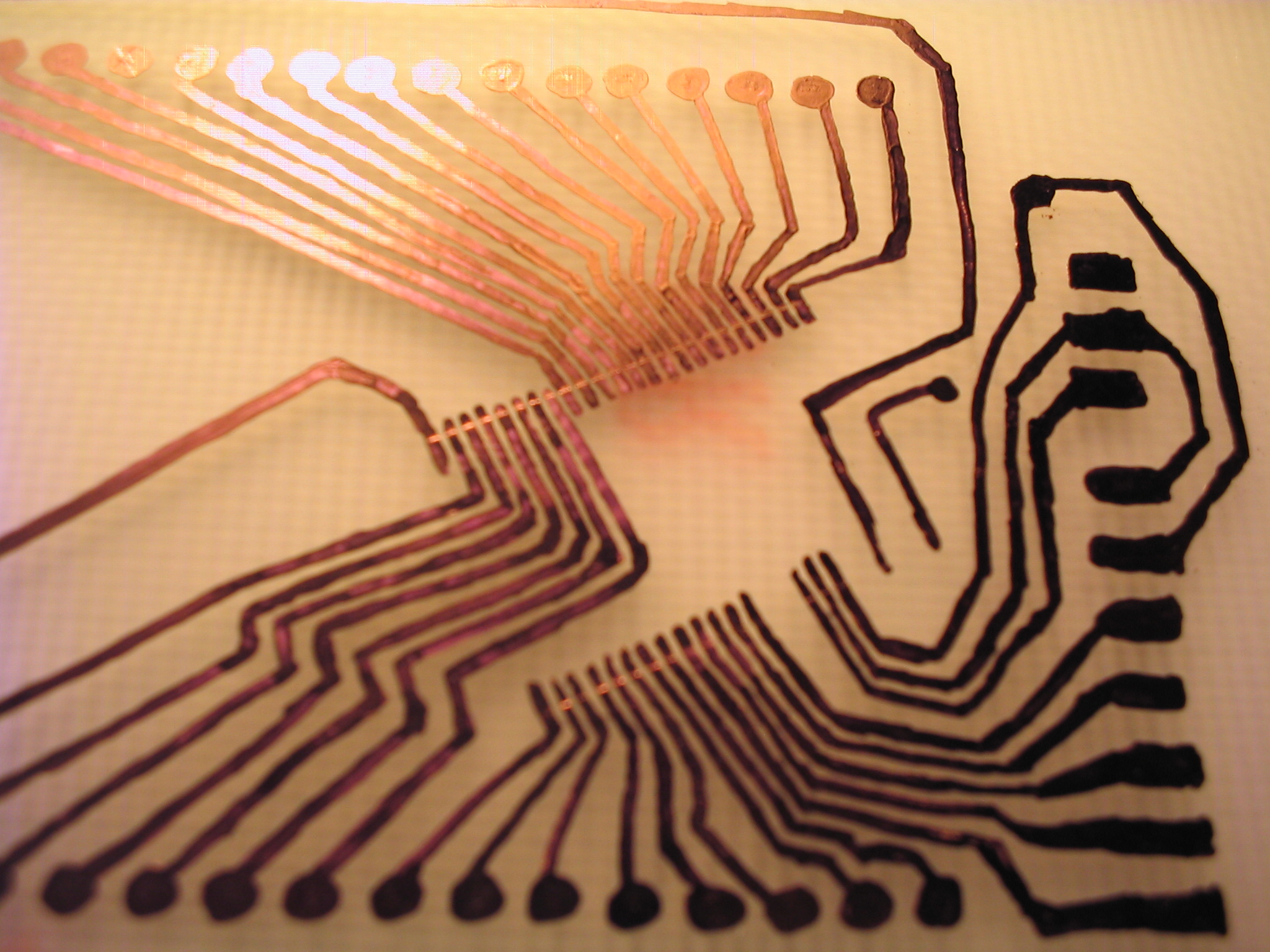

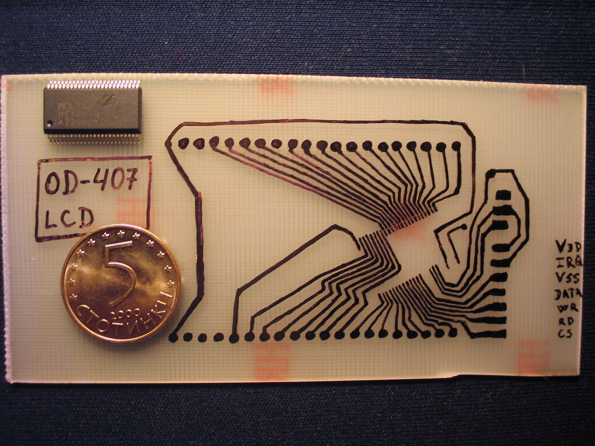

И аз ще се пробвам да подкарам такова сегментно индикаторче, купих си за него pic16f916 но май се оказа че индикатора има само един общ COM1 на 1 и 40 крак и не ми достигат крака на пика, затова ще пробвам с HT1621. Дано да стане - вече и нарисувах с маркера една платка за пробата, и учудващо стана, но доста взиране беше с това SSOP :) :oops:

Баси и що го усука така ?

Silence написа:
... Дано да стане - вече и нарисувах с маркера една платка за пробата, и учудващо стана, но доста взиране беше с това SSOP :) :oops:
Прилича на сериозно геройство, SSOP на ръка с маркер не бях виждал.
Май е 0.65мм стъпка? 0.5мм е кошмарно за доработка и на хубава платка
със солдър маска и т.н...., но като гледам направеното вече май и това не
би те спряло :-), впечатлен съм.
Какво следва? Маркера и 0.8мм стъпка BGA?.... (е това би било за книги
с рекорди, ако SSOP-а не се класира чак за там :-) ).

Здравей tgi,
благодаря за добрите думи :) наистина доста играчка е, но ми е по-приятно с маркера пред запояване на снопчета от жички на универсална платка. Всъщност това ми е 3-тия чип със толкова дребна стъпка който се уча да запоявам - първото беше сензорче TCN75 във 8-Pin MSOP корпус, след него FT232R SSOP-28, и сега този HT1621 48-pin SSOP.
Честно казано малко на шега се пробвах но и трите работят. LCD индикатора го инициализирах и сега светкам и загасвам сегментите всяка секунда. Имах малка недомислица с която се борих в програмата , но си разбрах грешката при WRITE Mode (Successive Address Writing) при приключване на трансфера и сетване на /CS трябваше да си сетна и DATA линията. Един команден ред но ми отне доста време в експерименти.
