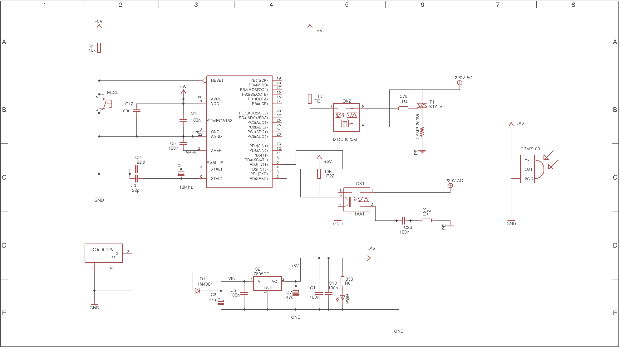

Виж прикачената схема и код. Кода е написан за Ардуино средата, за платка с АТМега8. Приема сигнали от дистанционно, има операции за усилване/намаляне включване и изключване на лампата и 2 запаметени позиции.
Вместо това можеш по серийния порт (чрез някакъв USB->UART конвертор) да подаваш командите от компютъра.
Дано да ти свърши някаква работа.

Да това става но не може да замести директно ключа, с малкапреработка ще свърши работа, но с едно ограничение, никога да не отпушваш триака на 100%, до към 96-97 е добре, за да може да се захранва и самата схема.
Тази схема не е предвидена да е на мястото на ключ, а да се захранва от външен източник. Частта с директна връзка към мрежата е галваничнo разделена, така че да може контролера да се свърже безопасно към компютър по USB/RS232.

Мнение Re: Регулатор на осветление
Схемата няма да се поставя на мастото на ключ, а в таблото, където ще има още не знам колко подобни глезотии. Така че, трябва да свърши работа.
