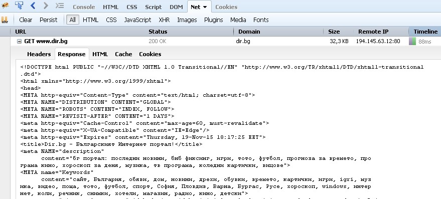

Може да съм сбъркал в copy/paste на заявката, вярно, в един момент не го бях сменил.
А как dir.bg ще отговаря така, като се зарежда сайта им?
Нещо не ми е ясно

NikB написа:
Зарежда се... при коректна заявка. При странна заявка получаваш странен отговор ;-)
В случая вероятно нещо не им е конфигуриран сървъра правилно. Поне според dns записите не хостват сайта, който изискваш така че не би трябвало да връщат HTTP OK, ама никой не е длъжен да ти отговаря на некоректни въпроси.
