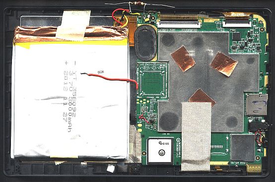

Бялото тенеке не решава ли проблема?
FreelanderPD20_pcb1.jpg [ 52.25 KiB | Прегледано 3238 пъти ]
Сря Юли 29, 2015 2:07 pm
Мнение Re: ESD и нисковолтови процесори
ами нищо не помага, поне каквото се сетихме.
с бяло тенеке не сме пробвали, с медно 0.5мм няма разлика.
в същност и напълно извадена платка от ламаринената кутия се шашка.
