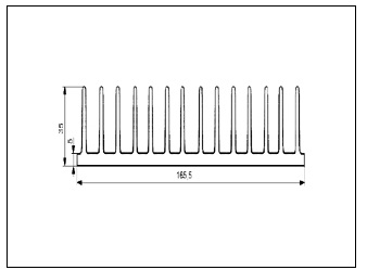

Ето го :
heatsink.jpg [ 13.28 KiB | Прегледано 3583 пъти ]
Само дето е 200х160. Модулчето е в центъра.

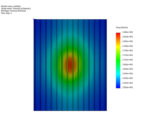

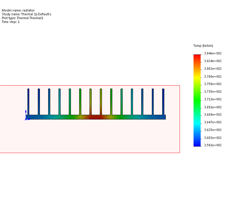

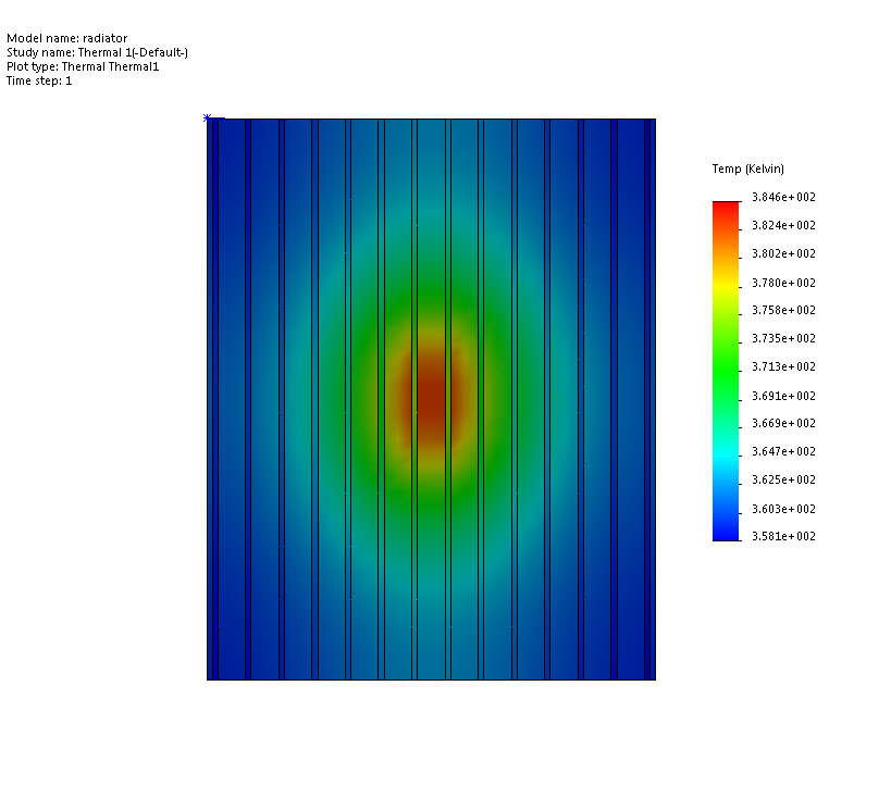

Ето не много задълбочено, това е при 130 W като съм задал коефициент за конвекцията 10 W/м^2.K което е оптимистично, т.е. една добра стойност ако радиатора е разположен вертикално и няма пречки за движението на въздуха. Това по скоро може да ти покаже до колко е ефективен профила. Нямам флотерм инсталиран за да ти направя по реалистична симулация, това е от солида.

Материал Алуминий 1060, околона 300 К, виждаш че там където е източника температурната разлика е над 80 градуса. Като вземеш в предвид съпротивлението корпус-радиатор, и кристал-корпус, кристала сигурно е едни 25-30 градуса отгоре. И нер забравяй че това е доста оптимистичен вариант, ако не го обтичаш при тази мощност модула е обречен, това разбира се ако имаш постоянни 130 W.
п.с.по интересно е ефективността на радиатора, може да видиш че поради загуба в основата имаш около 30 градуаса разлика между източника и крайните ребра, но все още е ефективен.
