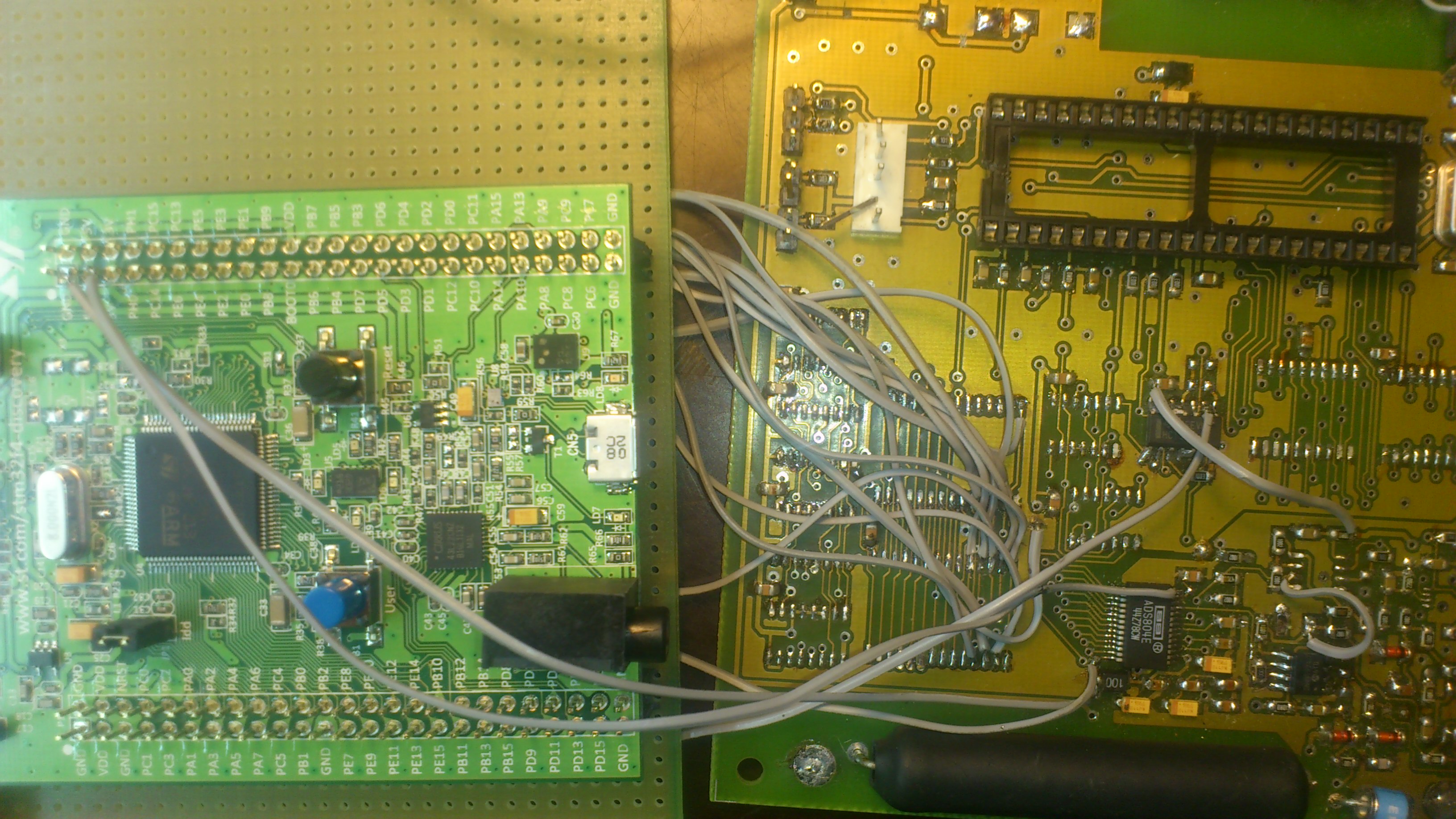

Май работи концепцията. Е два разряда скачат като подивели, ама с това опроводяване, мисля, че даже е успех да са само два :)
DSC_0118.JPG [ 982.79 KiB | Прегледано 3258 пъти ]
Утре ще пробвам да пусна и някакъв познат сигнал, за да видя дали не изпуска семпъли или нещо от сорта.

Вместо от ADC пусни от един синхронен брояч. Ако нямаш, обади се :D

Между другото ако искате да видите поредното инженерно извращене, погледнете дейта шита на ADC-то, страница 4.
http://www.ti.com/general/docs/lit/getl ... 8&track=no
Преди 10 години загубих един ден да разбера що на АЦП-то ми играят страшите битове... днес се сетих за около 1 час :)

Clock-a ?

обърнал е шината ;-)

Е щом само Миро го видя и то след подсказка, явно не съм аз сбъркания :)
Data bit 12 е .... LSB.
