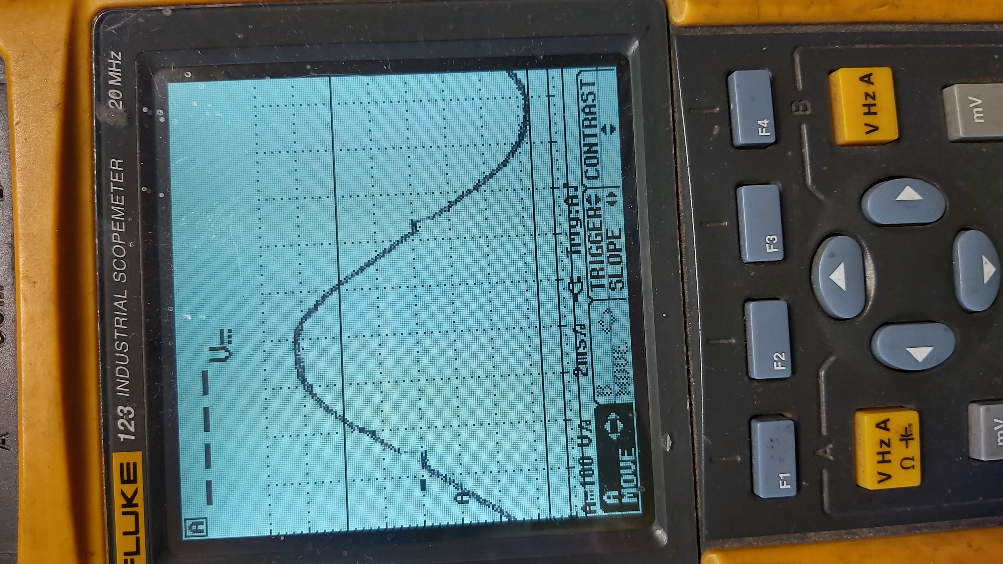

Регистриран на: Чет Окт 23, 2008 2:48 am
Мнения: 26
Местоположение: Казанлък
Мнение Re: Неяснота относно PIC16F688
valioman написа:
А котлона топли ли. т.е. отпушихме ли симистора?
Трафчето ми няма да издържи котлона , дали да не сложа един 22 ком резистор и да го пусна директно на 220 волта , с лампата е ок . това е идея...виж видеото и на снимката закъснението , не знам как ще е машината , възможно е да ок , Жеко ще каже .
