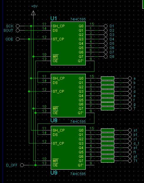

В момента управлявам динамично 16 индикатора "ОК" , за целта използвам 74HC595 + ULN за катодите и още два 595 + 16 резистора за сегментите .Достатъчно е на 1мсек. да сменяш дисплея(в прекъсването например ) и всичко работи супер, а цялата гяволия заема 4 пина.
Нед Авг 12, 2007 1:30 pm
Регистриран на: Нед Апр 16, 2006 11:23 am
Мнения: 13
На "схемата не съм сложил ULN-a ама мисля че идеята е ясна
Displ.jpg [ 101.15 KiB | Прегледано 2456 пъти ]
