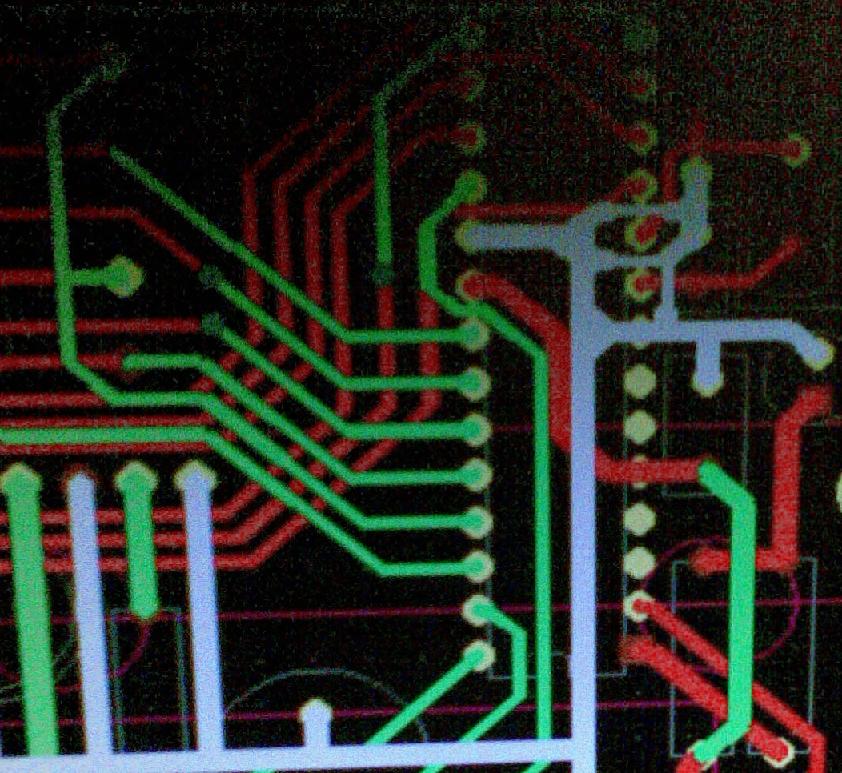

Караш ме да правя глупости. Тук няма виртуална машина с CadStar, а и на тоя Win CadStar не върви в малък прозорец - за това ти го снимам - коя маса не ти харесва? От филтровия кондензатор масата почти директно отива на пина на процесора, а и 100нФ е сложен почти съвсем до масата и захранването (и дирите са къси).

На мене не ми се гледа в детайли ама щом си правил динамични RAM-ове на времето,
значи знаеш да правиш такива неща на двуслойни платки. Но на тая масата и на мене
ми изглежда кекава, аналогов чешит мислене на масите не помага особено в цифрови
схеми, там тоци текат във всички възможни посоки според това кой щрака...
Та ако имат проблем масите направи един по-ячък растер от тях и от 5-те (или колкото
са) волта.
Но май спомена, че тая платка е работила с години и чак сега прави проблем, пак
до тоците опираме. Той Мухата доста добре обясни защо ги споменавам първия път
де. И щом разстоянието не влияе, очевидно не е индуктивно - то друго не остава.
Помисли по коя маса какви тоци кой двигател или щракател хранят и къде на нея
виси платката, то щом я шашка можеш и да го видиш (премериш с телескопа де)
сигурно.

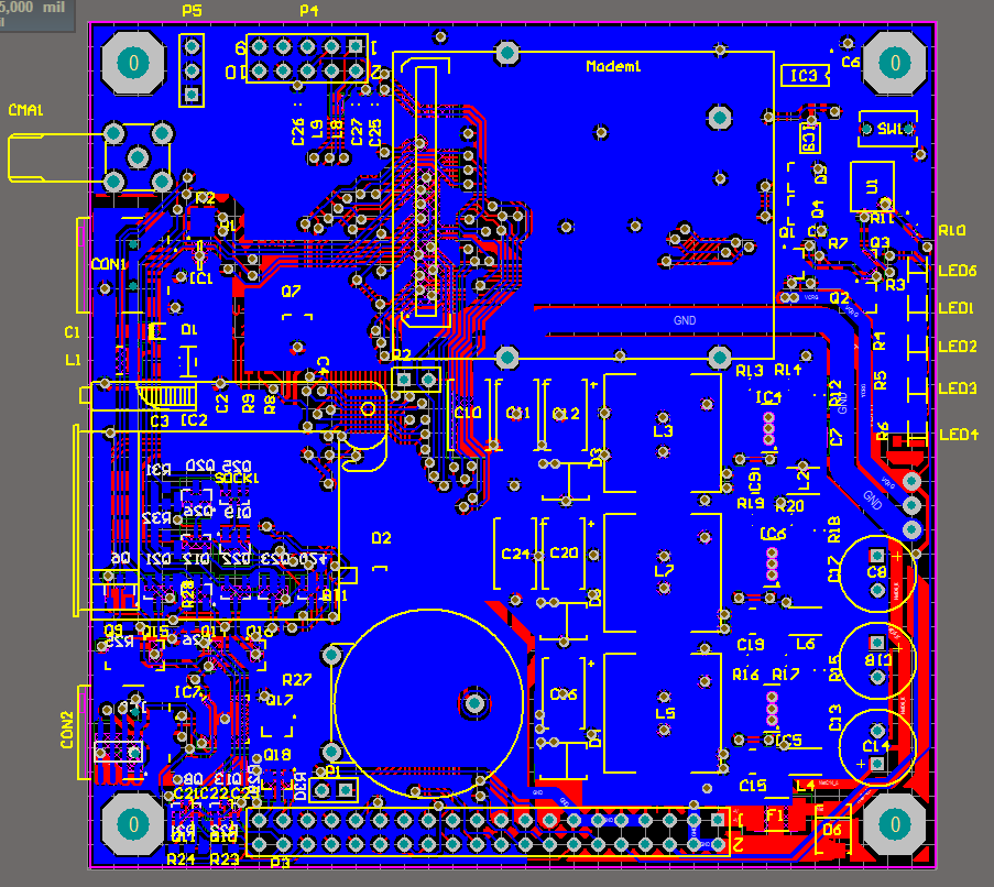

Пускам ти една примерна платка. Така ли изглежда твоята?
И макар че ти казвам че имаш проблем със смущението между масите на два от IO конекторите хич и не зацепваш за какво става дума и пак си пляснал картинка на точно тази част :)
Пич, слушай какво ти говори Nikola Kirov, защото наистина платката е опроводена калпаво. Не та знам какви динамични памети си опроводявал на времето, ама ако са били като тая платка не знам как са тръгвали. Виж само къде си сложил С10 - захранването на контролера е на 20-и пин, а ти си го пляснал до 5-и. Тоя кондензатор не се слага близо до масата на чипа, а близо до захранването му. Виж си 5-я волта как се разхождат из платката - трябва да излизат от стабилизатора като звезда. За луупа на масата вече ти споменах в предния си пост. Сега Nikola Kirov отбеляза и за тънките писти на масата. Това са все азбучни неща, които не са направени както трябва, т.е. човек опроводявал хайспийд памети би трябвало тия неща да са му в кръвта и да не се налага да му ги обясняваме по форумите. Така че не се пали като ти показват грешките, защото иначе нещо не мога да се светна защо въобще си я пуснал тая тема :) . А това, че захранваш нещата от различни захранвания хич не пречи шумотевиците да си вървят през масите, защото нали всички тия джаджи имат обща маса и каквито са ти тънки и дълги жичките между платките с кой знае какви импеданси и капацитети та и нормално да се разхождат разни неща наляво-надясно. С тия хвърчащи постановки би трябвалои да си тестваш софтуера горе-долу и ако работи поне малко трябва вече да си направиш прилична платка.

Навярно си много прав по същество, но нямаш основание да мислиш, че не съм обърнал достатъчно внимание на препоръките на Nikola Kirov :).
Само се опитвам да разбера как като изключа няколко сигнала се оправят шумовете по масите. Маси, които си седят без да се пипат.
