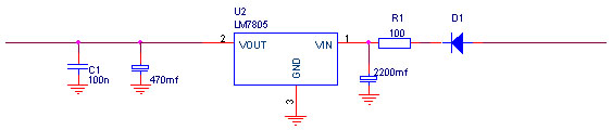

Май много се отнесохте в размисли без особенни резултати :lol: :D
Мисля че от тази схема по добра няма след 7805 се захранва само контролера и части с ниска консумация, поне при мене бачка перфектно и то на места дето шумовете са доста.
Untitled-1.jpg [ 28.16 KiB | Прегледано 2293 пъти ]
