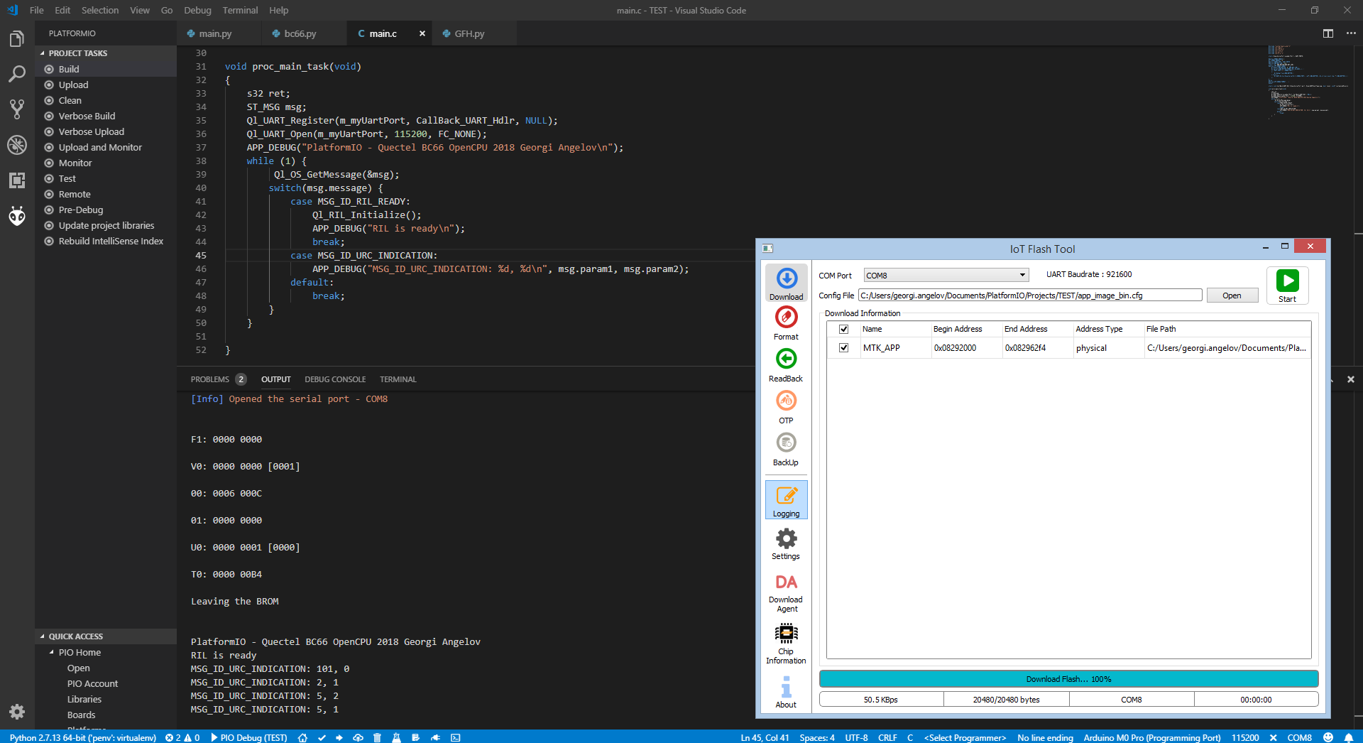

Ей така "може" да изглежда на OpenCPU за Quectel BC66 във PlatformIO https://platformio.org/
ма още не съм го доизкусурил :)

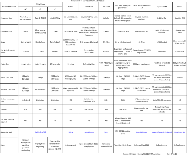

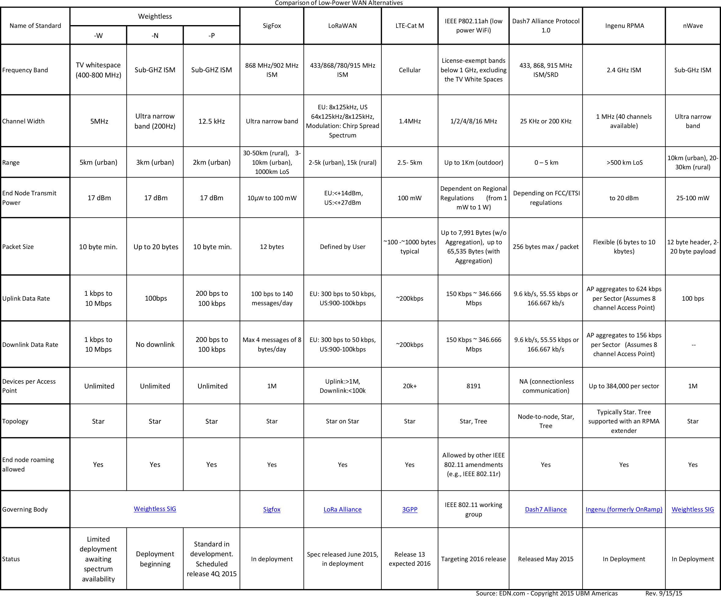

малко сравнения на различните технологии
https://www.edn.com/Pdf/ViewPdf?contentItemId=4440343

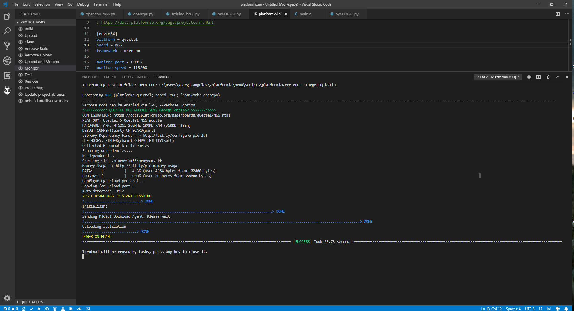

готов е и Mediatek MT6261 Python Flash Utility :)
за Quectel M66, MC60 модулите
като двата уплоадера ги интегрирах в PlatformIO-то, под Win уж :) работи
остава да намеря GCC версии за Линукс и Мак

Не вдянах каква е ролята на питона.

Ядрото на PlatformIO работи с Python (Ардуиното с Java, но няма достъп до нея)
То пък е плъгин за VSCode или Atom за линукс... абе нящо като Еклипс ама на Питон
като имам тулсове написани на питон платформата ми (за Quectel) ще работи мулти-платформено - Win, Linux, Mac ...
трябва да намерия само GCC версии за мака и линукса (в частност arm5 и arm7-m)
иначе на Quectel сервизните софтуери са за Windows
