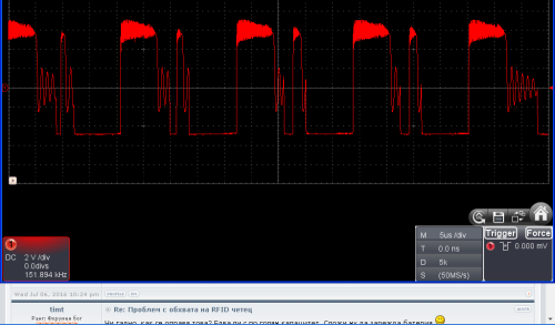

Без диода:

Това ти е от токовият ограничител. Няма от какво друго да е. Намали R100

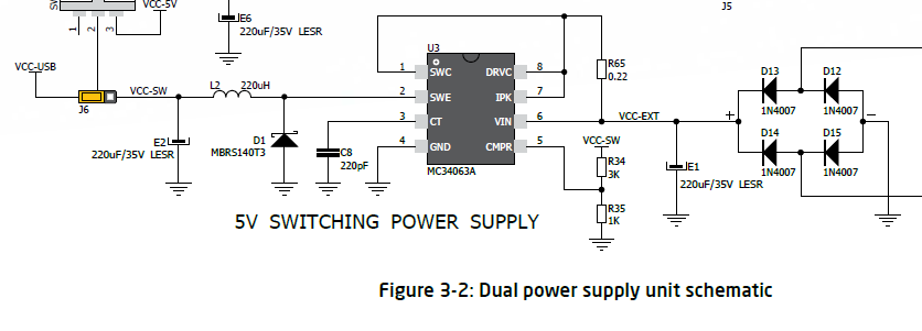

Първо ще сменя и двата електролита с Low ESR. Намерих по-новата версия на схемата и там вече е написано, че са такива. Стига да намеря, че тук с компонентите е...

Ами той тоя работеше малко по странно, токовото управление не е баш токово, то променя тока на заряд на тайминг кондензатора, ако закачиш скопа на него и не виждаш точно триъгълник а два триъгълника, единият по полегат преминаваш в такъв с по стръмен фронт занчи влизаш в токоограничение. Въпроса е че токоограниченито ти е доста голямо, около 1.5 А ако не се бъркам, докато дросела ти е със сатурация доста под ампер, аз не бих разчитал на повече от 400 мА.
И от тук другият въпрос, ако сега е натоварено не се зане дали успява да стаблизира.
Отделно стандартен кондензатор там няма да работи добре, честотата не е тлкова ниска, пробвай да запоиш нещо по-високочестотно, може да опиташ с тантал.

Стига да намеря нещо... За всичко "по-така" чакам доставка от София - 7-10 дни, в местния "Комет"... На тази схема си пише LESR, а на предходната нямаше. Изобщо не се сетих за тази подробност, пък.
