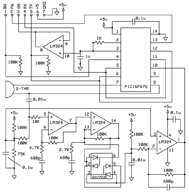

Колега, преди време ползвах за един проект евтини ултразвукови детектори на разстояние които са нещо подобно на това което искаш да правиш ти. Ето един документ в който има дори електрическата схема:
http://www.maxbotix.com/documents/MB1010_Datasheet.pdf

И това е вариант, 5 в по-добре от 3 но пак ми се вижса малко, то зависи от трансдуцерите.

Мнение Re: Звързване на ултразвукова капсула TR40-16
В дейташита пише от 2,5 до 5,5V. Верно аз съм ги ползвал на 5V но работеха перфектно и с прилична точност.
Проекта беше HUD система за модел на хеликоптер а тези сензори мереха разстоянието до земята при кацане.
Имам сигурно някъде из къщи EZ1 модела (има сериен и аналогов изход) и ако автора на темата пожелае може да му го дам за експерименти.
