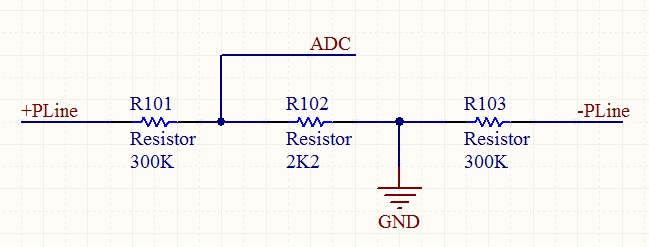

Много съм прост! Направих си нова платка, на която разположих всички компоненти с цел да се намалят разстоянията и така да се намалят смущенията, НО реших да се правя на много хитър и поставих един делител на напрежение на силовата линия :
delitel.jpg [ 38.68 KiB | Прегледано 3843 пъти ]
И изобщо не се усещам, че няма галванично разделяне и от тук идват всички проблеми. И защо не само не ми се намалиха смущенията ами даже се увеличиха с новата платка....
Като прекъснах връзките всичко си дойде на място.
Благодаря на всички!
