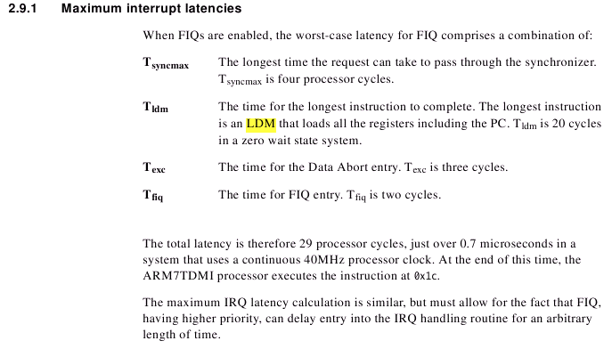

ето текста от документацията на RAM по въпроса:
700 nS не са чак толкова много. ако трябват времена под 500ns, определено не е работа за микроконтролер
а и никой не ви кара да използвате LDM за всички регистри навсякъде. дори и най куците компилатори си "водят бележки" кои регистри ползват в процедурите и пазят само тях. а ако се сложат 2 такива инструкции вместо една, латентността ще падне наполовина с цената на увеличение на кода с една дума.

Хайде да не бързаме да се заблуждаваме.
При влизане в прекъсване ARM7TDMI-S автоматично запомня статус регистъра(CPSR) в т. нар SPSR(Saved Program Status Register) При излизане автоматично го възстановява. Не е необходимо това да става с отделни инструкции.
Освен това влизайки в режим FIQ имаш банкирани(отделени) само за този режим регистри R8-R14 така че не е необходимо да запомняш контекста.
И трето векторът на FIQ е последен в таблицата на изключителните събития, което позволява процедурата за обработка на FIQ да бъде разположена директно там(на адрес 0x1C) с което се избягва иструкцията за пренасочване.
Тук мисля че ARM7TDMI-S който го има в LPC2000 серията ще навакса срещу ATmega.
Говорим за сравнение при еднаква тактова честота. При LPC2000 тя по принцип може да бъде по-висока от тази на ATmega ако се гони скорост.
