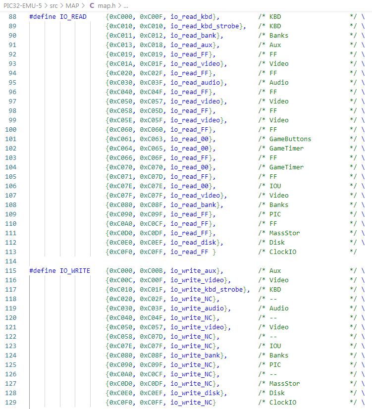

Мнение Re: Microchip
всички Правци и функции познати на човечеството :D
map.jpg [ 589.15 KiB | Прегледано 2171 пъти ]

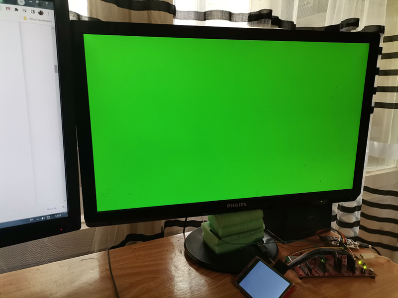

първи стъпки: VGA 800x600 ( активни 640x480 ) :D
vga.jpg [ 254 KiB | Прегледано 2125 пъти ]
Нед Апр 16, 2023 1:17 pm
я стане е не :D
IMG_20230416_172313.jpg [ 205.28 KiB | Прегледано 2105 пъти ]

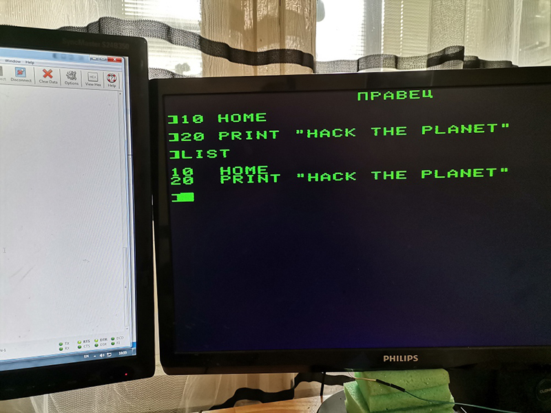

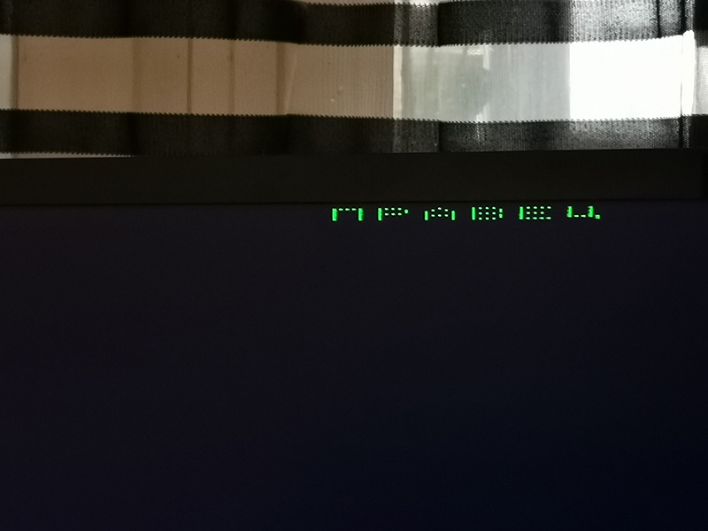

с развивка + пиксел-байт ( цвят 332 ) 800х600, ПИКу не може да се справи... прословутово индийско DMA работи има няма на 10 MHz макс ( a аз търся 25 MHz ) :D
с PMP + DMA ( уж убав паралелен порт е по зле )
( снимката - липсват 4 символа от 40 на линия )
BTW: рисувам само гриин канала че нямам подходящ хардуер ... 8 жици+резистори за RGB-DAC
hack_the_planet.jpg [ 319.15 KiB | Прегледано 2066 пъти ]
