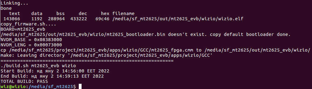

за първи път компилирам GSM SDK :D NB-IoT Mediatek MT2625
за сега само "проста" демо компилация ... гледам го още кат "голям камък"
под Windows изрева, че GCC аргументите са повече от 32к и го заредих в Убунту ... грубо около 3.14159... минути отнема пълна компилация ( на виртуалката )
btw: тези сорсове ( SDK ) ако ги имах преди 2 години Ардуиното за Quectel BC66 щеш да стане перфектно :)
