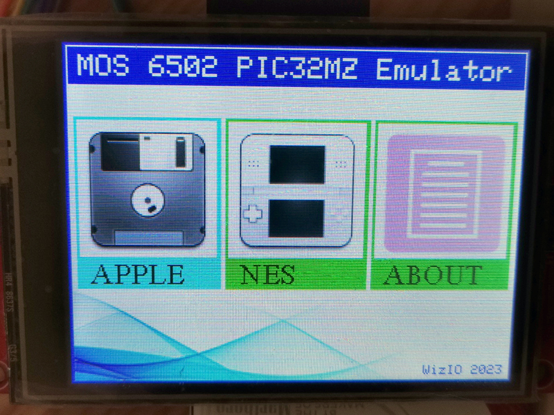

почти готова "Играчка"
https://www.youtube.com/watch?v=--hU8vomDUM

Супер изглежда! Какво остана?
Айде дано подкараш и звука и джойстиците :) За бъса май човек не може да се надява... май никога не е правено досега.

между другото - за подобни играчки, най-добре да се ползват дву-курови MCU - заради видео/аудио ... да не бавят емулацията

ма той звука е супер тъп 8O ... в истинския смисъл: PIN-TOGGLE ( on read address: 0xC030 )

A бе ти го докарай до това ....
https://youtu.be/6FDtXflMBmw?t=168
Съб Мар 25, 2023 10:35 pm
Мнение Re: Microchip
PIN-TOGGLE
проблема в момента ми е че трябва да направя сложна галимация с DMA за да не бави рендера (отразява се на флопито и звука )
затова по горе писах че дву-курови MCU ( ESP32, RPI Pico ... ) са най-добре за подобни джаджи
на единия кор тича емулатора, на другия LCD, SD, Keyboard...
https://youtu.be/tczeiCI9oPY?t=40

Според мен може да опиташ с малък компромис. Флопито почти никога не се ползва по време на звук, така че би могъл да изключваш звука когато има флопи операции

TheWizard написа:
PIN-TOGGLE
Това имам в предвид ,че реално простичък PIN-TOGLE може да ти стъжни живота и да е по кофти от всичко друго .

когато работи "флопито" няма звук, но има картина ( някой игри зареждат слаш скрин с флопи )

за чист звук и бързо флопи иска два кора
https://youtu.be/xSqQtWtGLH8?t=8

Супер е. Много автентичен. При оригинала също също не беше идеален заради хардуерните ограничения там.
Стори ми се че има някакви смущения в картината. Това от звука ли е?
най-вероятно Vertical Blank Line .... емулатора и "картината" не са синхронизирани ( има един недокументиран бит - ще го пробвам... )
и за "баланс" - видео/звук/флопи пропускам редове

На кои пинове си вързал нещата? Просто няма как да не се направи платка за това нещо :)
