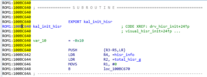

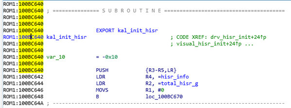

"не мога" да регистрирам прекъсване
а LCD-DMA използва non-cached RAM с фиксирани адреси (firmware зависими)
двете са част от Nucleus RTOS ... Mediatek SDK за тези SoC
не че "не мога" ... "мога" означава, че хака ще стане firmware зависим
ма ако ми дойде музата може го пробвам
hisr.jpg [ 122.47 KiB | Прегледано 5501 пъти ]
Пон Ное 22, 2021 5:35 pm
Мнения: 6152
Мнение Re: LPWA - Narrow Band, Lora...
демек ми трябват около 5,6 firmware зависими фунции
IRQ_Register_LISR(IRQ_LCD_CODE, lcd_Lisr, "LCD_LISR");
IRQSensitivity(IRQ_LCD_CODE, LEVEL_SENSITIVE);
DRV_Register_HISR(DRV_LCD_HISR_ID, lcd_Hisr);
IRQUnmask(IRQ_LCD_CODE);

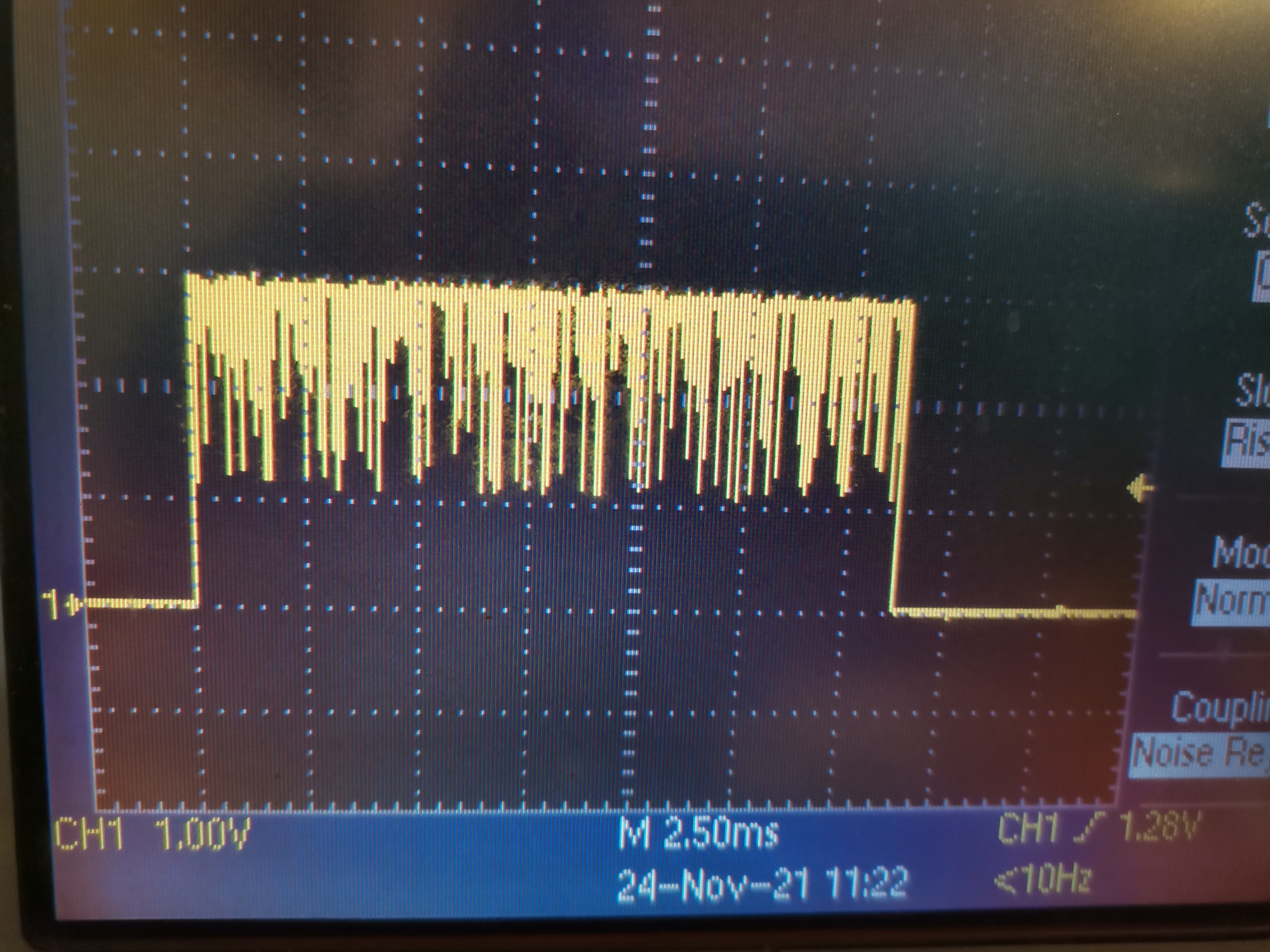

бах мааму...
скриншота е 240 х 240, 16 бита цвят, DMA
fillScreen() = 16.25 mSec ....
или ~60 фрейма !!!
xx.jpg [ 744.65 KiB | Прегледано 5445 пъти ]

TheWizard написа:
...или ~60 фрейма !!!
Ако прави само това...
Сря Ное 24, 2021 12:23 pm
Мнения: 3854
Това е красотата на хардуерните ускорители като ДМА. Интересно е какъв е имактът върху CPI на процесора от това, че ДМА-то чете непрекъснато от паметта. Но ако предположим, че същият трябва да я пълни, явно няма значение :)
Сря Ное 24, 2021 12:56 pm
Мнения: 6152
при нормално приложение пропускателната способност на LCD SoC интерфейса бил 65 мега бита
В тубата има филмчета - часовник със тоя SoC прави превю на 1 мега пиксел камера
аз реално не мога да използвам пълните възможности - не искам да регистрирам прекъсване в кернела
а и нямам SD Card или Камера да стримвам видео
закачил съм драйвера ( бавния 20 фр/сек ) към SDK-то и Ардуино порт - нормално може да се изобразява няква информация

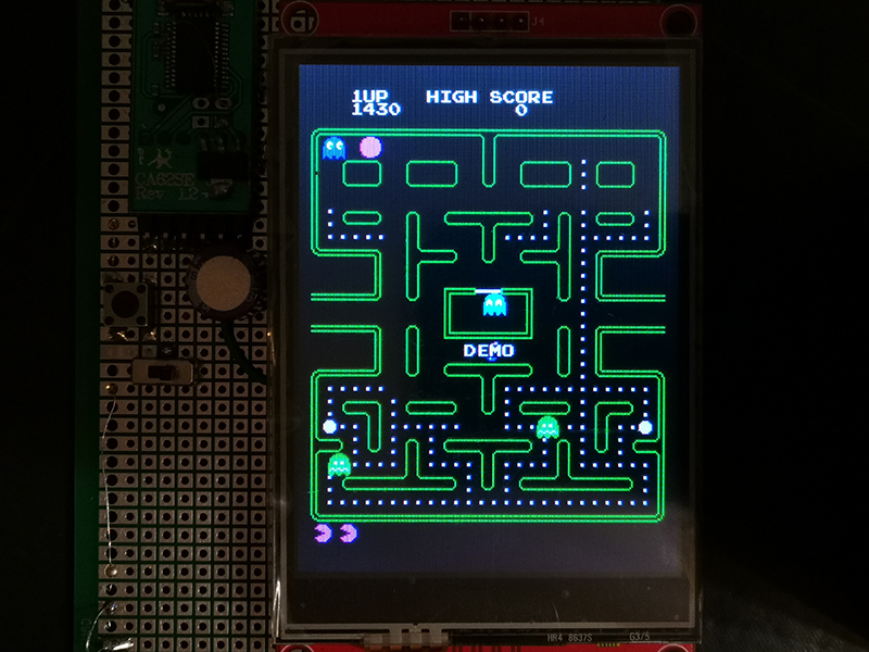

:axe:
https://youtu.be/62bWJpoJi-I
pacman.jpg [ 404.46 KiB | Прегледано 5385 пъти ]
Пет Ное 26, 2021 5:40 pm
Мнения: 3854
Евала
Пет Ное 26, 2021 6:21 pm
Мнения: 6152
играта не е дописана... общо взето не е и оптимизирана ... float ротации, синуси, косинуси, а и аз нямам hard float
просто тест на интерфейса

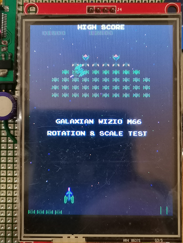

Нед Дек 05, 2021 1:53 pm
Мнения: 6152
:D закачих се за IRQ ... нищо особено - 4 фунции
