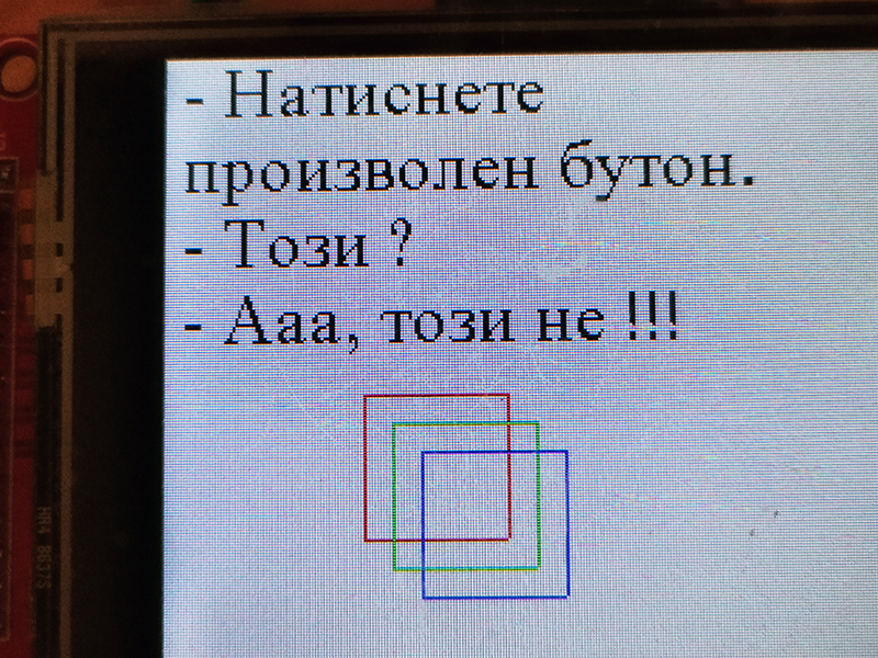

IMG_20230316_110514.jpg [ 664 KiB | Прегледано 2461 пъти ]

Добре ти се е получило. Едно време т.е. 90-те бях направил едно ГУИ на Ц++ за ДОС и му бях вкарал сумата шрифтове - като почнеш от разните кирилизации, после през разни библиотеки с шрифтове и май и от бозата бях взаимствал един два. Бях си написал и редактор за "уникалния" формат на шрифтовете. Ама нито сорсовете ги знам къде са нито дали ще успее да се компилира и подкара след повече от 20 години. Всичко беше за Борланд Ц 3.1.

Как ги рисуваш, битмап или вектори?
Чет Мар 16, 2023 1:57 pm
Мнение Re: Microchip
за да не са мотам "откраднах" Адафрут GFX_drawChar() че има бол шрифтове в нета
за да не мига дисплея имам фул фрейм буфер 320х240х2 на 50Hz рендер ( софта пише в рама, "рендера" ( drawFrameBuffer ) са оправя )
... би се справил и с VGA ( и/или LCD ) ама нямам "хардуер" към монитора
по принцип подкарах LVGL и се справя доста добре .... ама тряя да пиша FileManager от нулата с "джигитайска" документация и сe отказах плюс добава още 200к код
"GUI-то" е манималистично - колкото избор кое, какво, как
демек рисува ТФорм с надписи за 4 дисппея като кепчва клавиатурата от UART
и "дребен" FileManager за избор на ромове

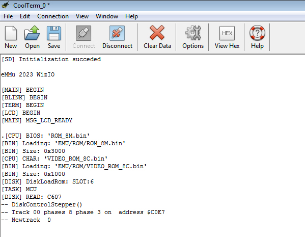

Фиуууу :D
[SD] Initialization succeded
eMMu 2023 WizIO
[BLINK] BEGIN
[TERM] BEGIN
[LCD] BEGIN
[MAIN] BEGIN
[MAIN] MSG_LCD_READY
[CPU] BIOS: 'ROM_8M.bin'
[BIN] Loading: 'EMU/ROM/ROM_8M.bin'
[BIN] Size: 0x3000
[CPU] CHAR: 'VIDEO_ROM_8C.bin'
[BIN] Loading: 'EMU/ROM/VIDEO_ROM_8C.bin'
[BIN] Size: 0x1000
[DISK] DiskLoadRom: SLOT:6
[TASK] MCU
[DISK] READ: C607
-- DiskControlStepper()
-- Track 00 phases 8 phase 3 on  address $C0E7
-- Newtrack  0
-- READ Track: 0, Sector: 15, Block: 15
-- READ Track: 0, Sector: 14, Block: 14
-- READ Track: 0, Sector: 13, Block: 13
-- READ Track: 0, Sector: 12, Block: 12
-- READ Track: 0, Sector: 11, Block: 11
-- READ Track: 0, Sector: 10, Block: 10
-- READ Track: 0, Sector: 9, Block: 9
-- READ Track: 0, Sector: 8, Block: 8
-- READ Track: 0, Sector: 7, Block: 7
-- READ Track: 0, Sector: 6, Block: 6
-- READ Track: 0, Sector: 5, Block: 5
-- READ Track: 0, Sector: 4, Block: 4
-- READ Track: 0, Sector: 3, Block: 3
-- READ Track: 0, Sector: 2, Block: 2
-- READ Track: 0, Sector: 1, Block: 1
-- READ Track: 0, Sector: 0, Block: 0

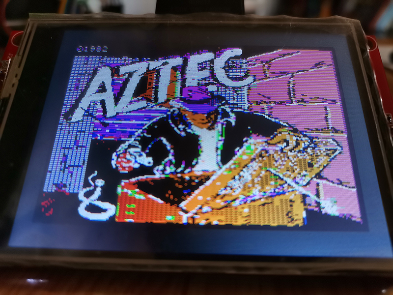

TADA !!!
Aztec.jpg [ 470.92 KiB | Прегледано 2256 пъти ]
Пон Мар 20, 2023 6:10 pm
Мнения: 13047
Малко масълце на главите на флопито върши чудеса... :lol:
