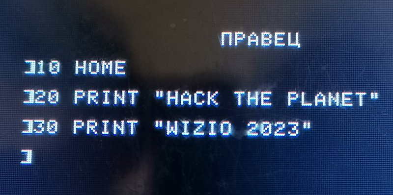

така става с ROM 8M + 8C генератор
    data = video_char_set[rom_char + rom_char_offset];
    data = ~reverse(data) >> 1; // ПРАВЕЦ ....  без този ред за Apple
правец.jpg [ 181.57 KiB | Прегледано 2115 пъти ]

TheWizard написа:
На Правец 82 и Apple II+ знаковият генератор е реверснат спрямо Apple IIe /Правец 8Ц .

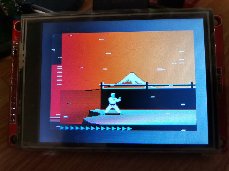

Мнение Re: Microchip
DMA изкара 40 фрейма ( упдейтнах гит )
с къф ром ( ми 8М ) е думпната каратеката ... забива
karateka.jpg [ 214.13 KiB | Прегледано 1909 пъти ]
Вто Мар 07, 2023 7:09 pm
TheWizard написа:
... с къф ром ( ми 8М ) е думпната каратеката ... забива
Не помня :), атачнатите сега са за Apple][+ и трябва малко от анимацията да покаже.
Регистри:
PC: $709D
A: $00
X: $0E
Y: $FF
P: $36
S: $FB
edit: добавям и епълски ромове. то си е малко изкуствен този начин и има доста възможности да не работи, ама за майтапа става :)
