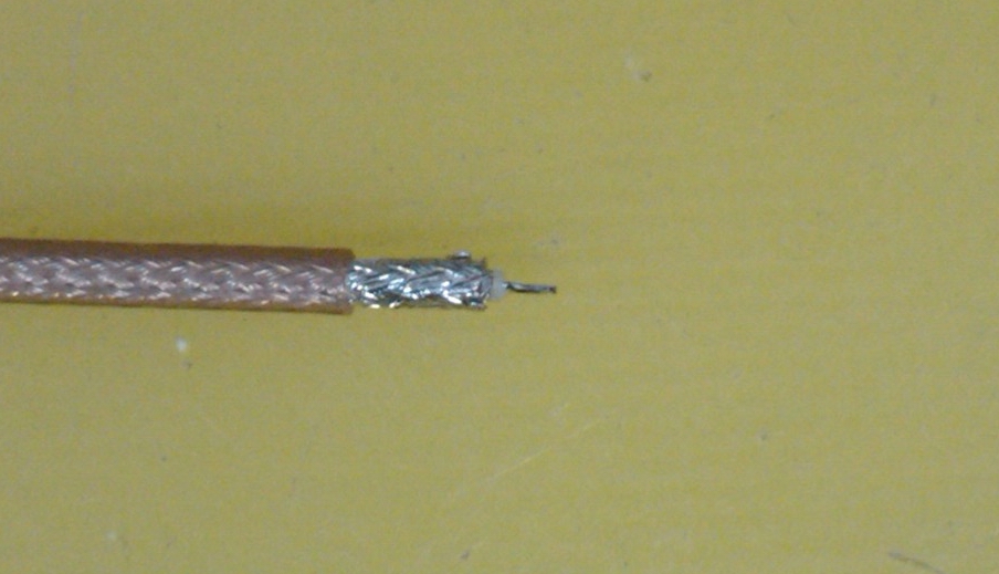

Макар и с известно закъснение, ето как да запоиш кабела към модема
Кабелът трябва да е зачистен както на снимката. Централният проводник се запоява за централната точка, оплетката- за периферията. По-лесно се работи с тънък кабел -2 мм. При директно запояване, както в случая, трябва да е с тефлонова изолация, иначе се разтопява.
IMAG0591.jpg [ 238.38 KiB | Прегледано 2959 пъти ]

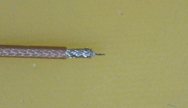

Един вид целта е да не се получават дупки в екрана? Трябва ли оплетката да е запоена във всички точки около централния проводник. Първо си мислех че лесно ще го запоя за около секунда с добра паста и няма да се разтопи чак толкова, но ако трябва да обикалям от всички страни няма как да не се разтопи. Дай някакъв пример откъде да взема кабел който може да издържи няколко секунди на запояване (поялника винаги ми е <260 градуса).
Май нищо не се разбра. Въпроса ми е ще бъде ли проблем ако е зачистен като по-долу на картинката, но централният проводник не е толкова далече от екрана. Като гледам на платката пистата продължава около 2 мм без екран (или поне не екрана не е отвсякъде).
Не те съветвам да го зачистваш както е долу на картинката, ще има проблем. Друг е въпросът, че може и да не усетиш наличието му.
Зачисти го както е на снимката, която качих. След това запояваш средното жило в централното кръгче, оплетката - за външното кръгче. Уточнение - кабелът трябва да е легнал , успореден на платката.
Ако си в София, ела, ще ти дам парче тефлонов кабел. Този кабел-от снимката, която си дал, също е тефлонов

Значи:
1. оголвам кабела така:
2. извивам централния проводник под 90 гр. надолу и го запоявам вцентъра (малкото кръгче).
3. слагам кабела да легне на платката и запоявам оплетката за външното кръгче.
4. гледам между оплетката и централния проводник да остане около 0.5-1мм изолация за да не се допират.

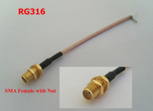

Избрах Кабел и Антена на слуки, като гледах да паснат. Знам че има антени с мъжки и женски конектори, но не знам къде кои се използват затова просто избрах едната. Тези май се използват за рутери и има от 2 до 12 dbi - така че избора е голям (само дето 12 dbi са доста големи). Не съм сигурен как точно се смята и колко работа върши 2 dbi антена. Антената за предаване ли върши работа или за приемане, или и двете?

Направи всичко, без точка 2.
Няма нужда да го огъваш преди това.
В Комет има антени за този диапазон, също и кабели с конектор, но са по-скъпи.

е ако не го огъна кабела няма да е точно успореден на платката а ще е под 45 градуса наклон. това ок ли е? И има ли значение накъде излиза - настрани ли да бъде или по посока PCB антената?

Това не е проблем.
Ако искаш, може да го запоиш и да пуснеш снимка тук, да я видя.
