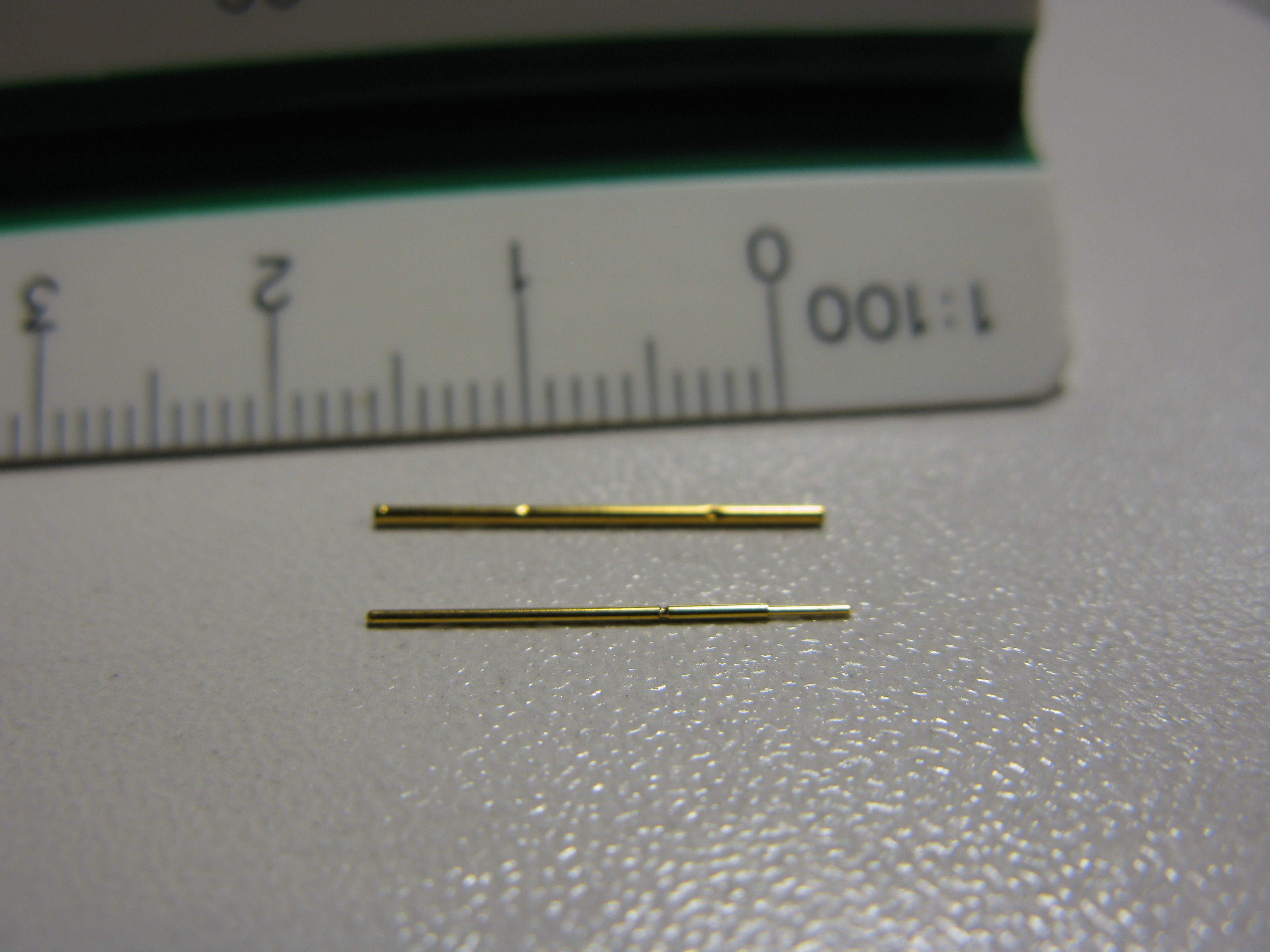

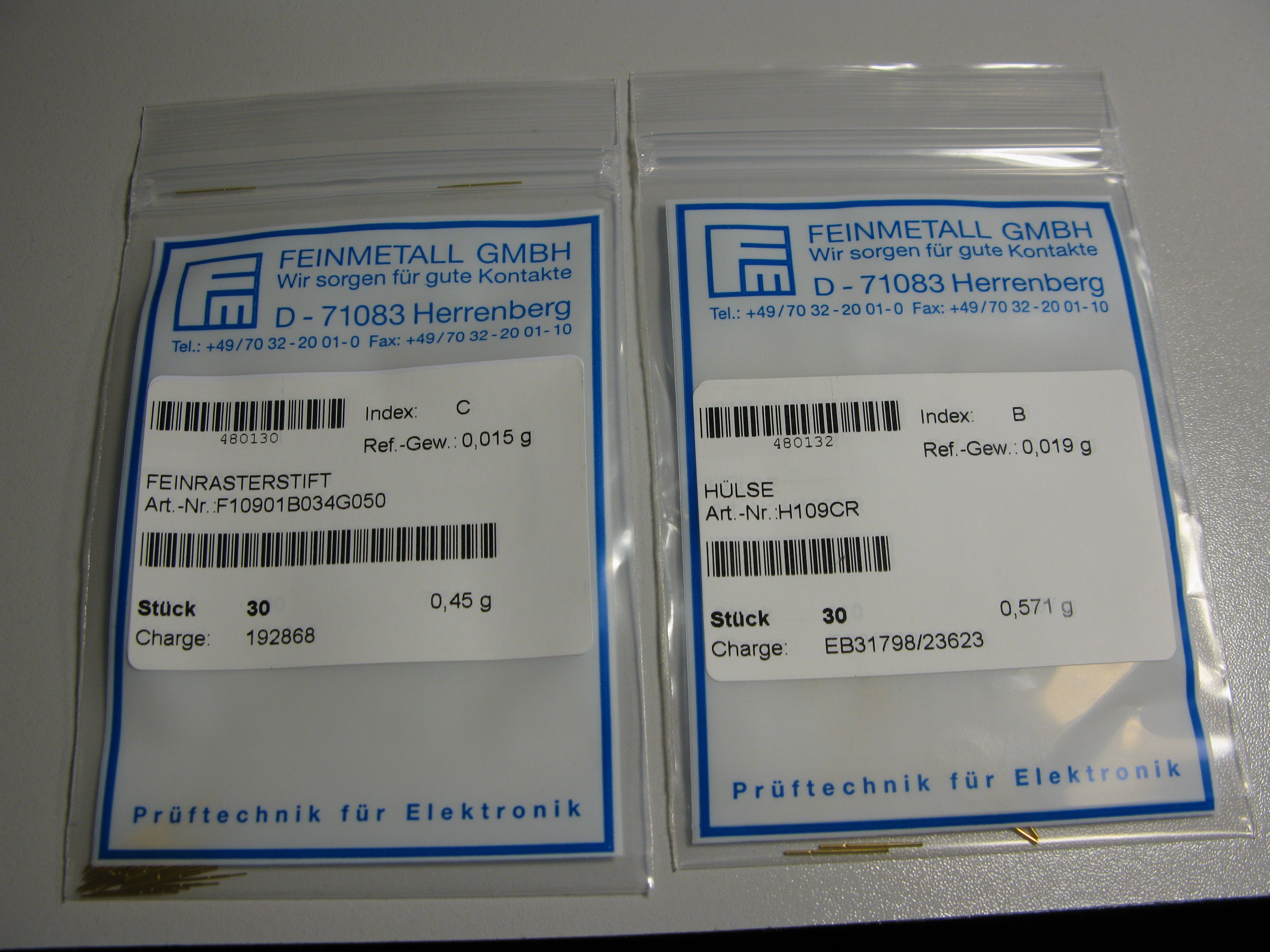

Аз си поръчах директно от тези чиляци ... продуктът е F109 заедно с холдера - http://www.feinmetall.de/index.php?id=raster100&L=1
По-големи не мога да сложа, защото площатките са ми на 50mils ( а не мога да увелича разстоянието).
Ще постна снимки, като е готов стенда.

Пристигнаха пробниците ...
IMG_2380.jpg [ 703.95 KiB | Прегледано 3268 пъти ]
IMG_2379.jpg [ 1.04 MiB | Прегледано 3268 пъти ]
