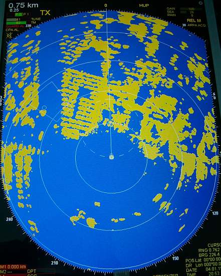

Подкарвал съм s3c2440 (http://www.friendlyarm.net/products/mini2440?lang=en), което изглежда е по-смотано от тези - примерно работи само с СДРАМ. Та малко да разкажа , май повечко от към софтуера - Пускаме процесора на 400МХз, видеото на едно ЛВДС ЛЦД 1024х768 с един чип преходник. Пуснал съм виндовс ЦЕ 6 , от начало нямаше официалнен супорт пакет от производителя, с някакъв намерен от нет-а докарах нещата до работеща система в 1 от 2-3 случая ( май рамта се е оверклоквала ), после излезе по-читав (от тоз сайт http://www.friendlyarm.net) с който няма проблеми ( а и аз посхванах нещата ) . Всички файлове от пакета идват със сорс (всъщност само като сорс). Програмира се с боатлоадер през УСБ, има и жтаг нещо много бавен само за боатлоадер съм го ползвал... Виндовса боотва за десетина секунди (13МБ ОС имаже, като 8 от тях са тъп китайски шрифт, вярно, че ОС е доста орязан - на практика само вин. файлове, драйвери, и една програма - от виндовс интерфейсите ползвам само winsock и gdi). Понеже пускам 8 битов режим за нуждите ми видео дривера явно не бе направен да го поддържа много добре - нещата много се забързаха от пипване да чете и пише по 16 байта и пускане на бурст режима на рамта (+ модификация на програмата ми да ползва предимно такива подравнени BitBlt/TransparentBlt), иначе вероятно дефаултните МС-функции четат и пишат байт по байт. Нещо сигурно от простотия не можех да сменям цветовете в палета стабилно при работещ ЛЦД-модул, че в момента чакам вертикалната развивика , спирам го, пиша и пускам пак, уж работи без проблеми, многог рядко само единия модел монитори които ползваме премигва. NAND-Флаш контролер го ползвам само за боотване на ОС и нямам впечатления, освен че нее правил проблеми... УСБ хост-а си тръгна без да го мисля и се подкараха стандартните дривери за HID-кбд и мишка, и Mass Storage + едит HID-подобен дривер за връзка с пик184550 който съм писал. Втория УСБ-хост порт който по дефаулт е в девице режим си работи като хост само със сетване на режима никакво пипане по дривери. I2C си има дривер и тръгна с един ЕЕПРОМ на платката, има също и I2S дривер, но на платките които получихме не е сложен аудио чип-а, не ни и трябва та не съм го гледал това . 3те серийни порта също вървят. Тъч скреен дривер май или нямаше, или нещо не беше наред че писах дривер и уж тръгна. Екстрата на тоз процесор с3ц2440 - порта за камера-хич никаква работа не ми върши и не съм го поглеждал, само гледам, че май не става за вход за general purpose данни.
По едно време бях правил сравнения за бързодействието спрямо десктоп ПЦ, но не помня резултати , може пак да пробвам .
Платката мина тестове на -40 +70 .
ЦЕ-то има триал версия, а батерията на лаптопа на работа се е счупила нещо и всеки ден е 1.1.2001 - няма проблеми :) .
Всъщност не ползвам Линукс понеже имах повече виндовс опит зад гърба си, не че го съм ги сравнявал по-обстойно ... и все пак не е имало сини екрани :) .Освен това и не съм избирал процесора - просто един ден колегата се върна от китай и каза - таз платка може да се намери 2-3 пъти по- евтино от старата 386 и е на 100МХз повече - подкарвай всичко тук ...
Айде и да се похваля със системката :)
9.dec_tower.jpg [ 49.05 KiB | Прегледано 2351 пъти ]
Пет Дек 17, 2010 1:26 am
Браво!
Винаги е хубаво когато, някой колега се похвали с по комерсиален продукт. Поне да знаем, че взривяването на влакове не е постоянно занимание :)
