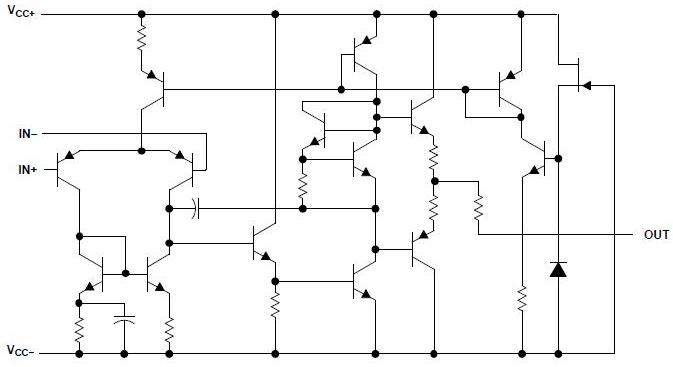

Ами в интерес на истината диод има само в единия датчик. В него другата електроника е тип "плюнка" - не се знае какво е.
В другия пък има няколко операционни - RC4558, които при обратно включване на захранването реагират досущ като диод - демек дават на късо захранването. Ето схемата на един операционен от тоя тип. Що така се държи - заради полевака и диода до изхода ли - що ли. Не съм се замислял. Ама иначе не гори - и държи захранването на късо. Пробвал съм го за около минута - повече не посмях.

Ама вие наистина ли нищо не сте закачили от технологията за чипчета?! Извинявам се за пояснението, не знам кой кого не разбра, но в силициевата пдложка за изолатор масово се ползват обратно поляризирани p-n преходи. Ако сбъркаш захранването чипчето се превръща в камара право включени диоди които не носят на ток, не дай Боже да надвиши 10мА през някой от тях.
Оттам и идеята ми за шотки или няк'в по-изгъзен диод но това ще го пише в документацията.

Диода и полевака при преполюсовка са си два П-Н прехода в паралел , но има и нещо спестено в схемичката - паразитните П-Н преходи.

едит: с Бонго сме писали едновременно - няма шотки просто са си разни праразитчета диодчета , основата на кристала си е Н-тип а спойката към ламарината от долната страна пък е шунтирана с тел към тоя Н-слой ( и аз се омотах) - т.е. дори спойката м/у кристала и ламарината не е шотки преход ( макар да прилича) а и да беше сигурно пак ще има преход който да е наобратно на нея ...
