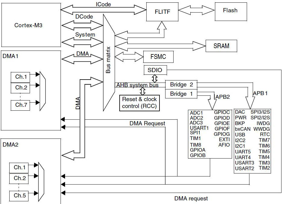

Ето я организацията на STM32
От схемата се вижда, че:
1. за да стигнат данни от SDIO до SRAM трябва да се мине през BUS MATRIX, като инициатор и мастер на трансфера е DMA2.
2. за да може ядрото да извлече данни от SRAM, данните пак трябва да минат през BUS MATRIX, като мастер на шината тогава е ядрото.
До колкото аз го разбирам - BUS MATRIX не може ЕДНОВРЕМЕННО да работи с 2 мастера. Да!!! Има 4 възможни мастера - обаче винаги работи само единия от тях - като има арбитриране по Round Robin схема, която гарантира, че никой от мастерите няма да заеме цялата шина и да запецне напълно останалите.
Отделно от това - ядрото по същото време основно чете и от време на време пише данни в куп други променливи - като явно достъпа до тях пак става през тоя BUS MATRIX, което няма как да се пренебрегне. Никъде не успях да намеря точно колко е пропускателната способност на BUS MATRIX ама не виждам що да не може да се задръсти от описания трансфер. Надявам се да не съм прав де - щото така ще има много път за оптимизации.
Отделно от това - другия проблем. Ако искам да извличам често стойности от таблица - от де идват тогава тия данни. Според мене от флаша по ICODE шината. Да - ама там между флаша и процесора има буфер - заради четенето на флаша на страници. Та за да прочета нещо което не е част от текущо заредения буфер - в който са инструкциите изпълнявани в момента - сякаш трябва да се зареди нов буфер съдържащ адреса който ми трябва - и после да се върне пак стария - че да си продължа от там дето съм стигнал. Незнам дали е точно така - но аз така си го обяснявам, защото четенето от ROM таблица става много много бавно.
Нека някой разбирач, да ни светне ако не съм прав.
Коментар на файл: STM32
STM32.jpg [ 105.9 KiB | Прегледано 2058 пъти ]

Какви данни вървят по ICODE? 8O Вземи малко поразсъждавай, и прочети за AHB и APB шините! В случая AHB шината е Lite и е Single master. Там вървят паралелно адрес и данни и е на честотата на ядрото. Навързани към нея през Bus Matrix са флаша рама и DMA. Докато APB1 и APB2 са с последователно предаване на адрес и данни, съответно на половината и на честотата на ядрото. Към тях са навързани перифериите. Изхождайки:) от това, вече може да се правят съответните изводи.

Знаех си аз - че има разбирачи тука. :D
Да разбирам, че по ICode вървят само инструкции, а ако чета данни от флаша - ще се върнат в ядрото по DCode? Така ли?
Ако може малко по-подробно, че вече почвам да се заплитам - ама яко. :o
Чопли ме и един друг въпрос - защо SDIO е вързано там дето е вързано - направо на AHB? То не е ли и то периферия?

juzisound написа:
Картинката е много подвеждаща и трябва да се провери. По принцип "bus matrix" е матрица позволяваща повече от един канал едновременно (естествено различен мастер и различен слейв). Но ако беше истинска матрица ICode и флаша няма логика да са отделно.. Тъй че най-вероятно си е прост мултиплексор и както казваш ;-)
Така стигаме до варианта с двете шини - ICode <> флаш и матричката с DCode/System/DMA<> RAM/AHB... Подобно е и при Луминари.
Но това не обяснява твоите проблеми, защото ядрото не натоварва RAM повече от 50-60%, а ти повече от 1%
Шините винаги са синхронни спрямо ядрото :-)
Честотата на която бачкат е кратна на системната и не по-висока от най-бързите мастер и слейв. Демек виж колко бърза е RAM, ако тя може да бачка без wait states значи бъс матричката трябва да е на 72MHz. Ако не, значи си на 36MHz.
Не го мисли това... Иначе буферите на флаша са заради бавния достъп, но и ядрото е предвидено за това и то също си има prefetch buffer.
Буферите на флаша служат са по-бърз prefetch, но за данните нямат ефект (освен ако не четеш с load multiple).
Проблемът в случая не е в конфликта, а в забавянето на данните, щото като се вкарат wait states се блокира конвейра, съответно той не иска prefetch (прекалено къс е).
С други думи ако сложиш два флаша - един за данни и един за код - скоростта няма да се вдигне изобщо, въпреки че няма да имаш конфликт.
Проблемът с конфликтите се появява при бързите памети. Тогава статистически една шина би се натоварила някъде 120-130%. Само кодът ако е поредица от 32-бит инструкции ще ти е 100%.
Просто ядрото затова е с отделни шини, защото има възможност да обработва по една инструкция и по един даннов трансфер на клок. Разбира се двете не винаги се случват едновременно. Голяма част от инструкциите са 16 бит, т.е. един prefetch на два клока и голяма част от инструкциите не са load/store...
Вто Окт 05, 2010 11:50 am
juzisound написа:
По принцип да... но не забравяй, че в самото ядро има бъс мултиплексор ;-)
Иначе да, ICode е за инструкции, но както забелязваш тя не е вързана към RAM и ако го нямаше мултиплексора в ядрото нямаше да можеш да изпълняваш код от RAM на това ST :-)
AHB е бърза шина, което значи отделни адреси, отделни данни, бързи декодери и т.н. Демек скъпо удоволствие от което повечето периферии не се нуждаят, затова вместо да опъваш сума си жица към всяка периферия всички охлюви се изнасят на проста периферна шина с малко сигнали и може да ползваш бавна логика щото имаш цял клок да си декодираш адреса, данните са на следващия ;-)
А за SDIO явно са преценили че е бързо, ама пак ти казвам - бързо, бързо - колко да е бързо ;-)

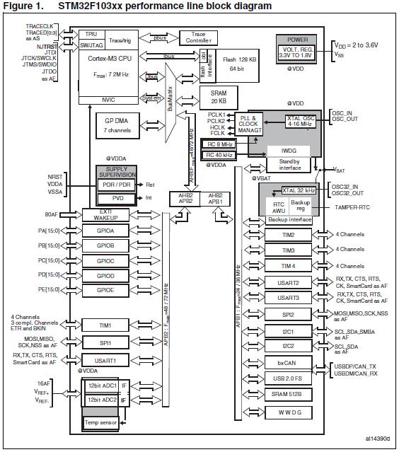

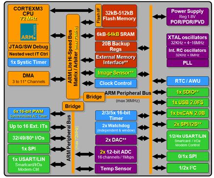

juzisound, пич от къде изрови тази картинка, че и я коментираш?! :)
Ето ти за твоя случай картинки:
Pic3.jpeg [ 78.96 KiB | Прегледано 2067 пъти ]
Pic2.jpeg [ 45.93 KiB | Прегледано 2052 пъти ]

Е как от де?
RM0008 Reference manual - страница 41.

Изтегли си RM за "Medium-density performance line" и зяпай там :) ! Контролера ти трябва да е STM32F103RB
Medium-density performance line:
http://www.st.com/stonline/products/lit ... /13587.pdf
И съм сигурен, че ти е софтуерен проблема. Явно концепцията за програмиране на микроконтролери я бъркаш с такава за писане на програми на PC.
Хардуера ти е предостатъчен за да покрие задачките без задръстване на шините!
