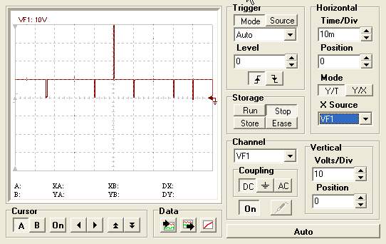

Cekins , преобразувах схемата в твоя чест, намалих навивките на 333 (не знам върху какво са навити, де) и стана още по-неразбираемо. С осцилоскопа ли не се оправям... Генераторът е 50Хц правоъгълни с 2,2 В амплитуда и 2 В постояння съставка.
А с това си играя щото с реални чаркове няма да го направя :)
Едит: а бе знаех си аз, че иска 10к навивки :) Пак има химии ама поне взех да се ориентирам.
Едит2: обаче като шляпнах диода всичко стана красиво, като в учебник за техникум.

Аз скоро правих едни чопъри и първо ги изтествах с тина-та - пусто и аз бях забравил диода и на скопа - мазало. Като го сложих и всичко си дойде по местата. Мисълта ми е за бобината - 240 навивки с ф0.6 става около 1,2 - 1,4 ома. Та искам да говидя тоя дросел дето е 0,1 ом и има 1000 навивки :) Пък били тв и 300 ...

А бобинката ми е идеална. Това което си видял е платката. Отпосле шляпнах 100 Ома но кажи-речи нищо не се промени. Май дори Тината се сбръчква от подобна лудост :)

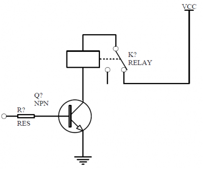

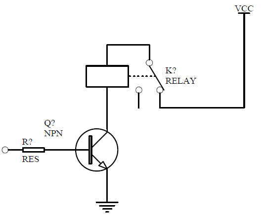

Малко се позабавих със свързването на релето. Пак опитах да прочета регистъра с ресет флаговете - MCUCSR, този път по-успешно. Четеш го в началото и го нулираш веднага след това. При пускане, повечето пъти е вдигнат само флагът за външен ресет - може би от външния ресет чип. Понякога се вдигат и флаговете за BOR, POR, при ресет. Преобладаващо стойността на регистъра е 0х00, което, ако не бъркам някъде, означава, че причината за ресет е друга.

A едно диодче паралелно на намотката на релето не слагаш ли? Тази самоиндукция трябва да отива някъде и най-безболезнения начин е да се окъсява с диод в обратна посока паралел на релето :idea:
Пет Авг 20, 2010 9:16 am
Регистриран на: Пет Авг 07, 2009 4:58 pm
Мнения: 273
Умишлено не слагам диод, защото устройството забива, в нормалната си работна среда и така опитвам да я симулирам, че да опитам да остраня проблемите.

Ама какво му се чудите на това реле? Като му се прекъсне тока се превръща в трептящ кръг, вдига напрежение и пробива отде намери - или през транзистора ,или между намотките. А тия симулации винаги се тормозят от такива ключови преходни състояния, трябват по-фини настройки по монютата.
