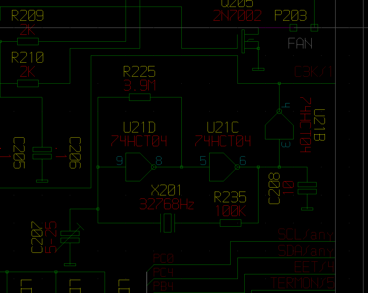

Примерно часовниковите кварцове за да заработят в осцилатор със 74HCT04
искат десетки килоома за да не изгорят - ей гледам как съм го направил през 93-та,
100к съм му сложил. Помня, че изгорих поне един кварц докато схвана какво става.
osc32k.gif [ 28.35 KiB | Прегледано 2503 пъти ]

Не разбирам от електроника и не съм направил и 0.1% от нещата, които tgi е констроирал, но схемата от 93 ми изглежда грешна. И така ще работи, но повече на магия.
С208 трябва да е между Х201 и Р235, единия край на Р235 трябва да е свързан към краче 5 и 8, а не към крак 6. На така показаната схема Р225 може да се махне, защото нищо не прави. Иначе си трябва, ако схемата е правилна.
Пет Юли 30, 2010 2:54 am
C208 всъщност го няма :-) . Нарисувано е там (и опроводено на платката ако си спомням) докато
не съм знаел какви капацитети ще иска кварцът - а той пожела резистор (в това изпълнение го констатирах,
дотогава не бях правил осцилатор с часовников осцилатор).
Предполагам в тая редакция C208 е останало по инерция или недоглеждане. Погледнах, стои
си опроводен и на последната ревизия на платката.... Пълна дивотия си е слагането му
в изхода, разбира се, не знам какво съм мислил и запасявал тогава.
Очаквах, че някой ще го спомене :-).
R225 може да се махне, само дето няма да осцилира никой след това :-). То кара схемата
да осцилира (там е положителната обратна връзка), кварцът я вкарва в желаната честота.

ike написа:
Последно кварца в паралелен резонанс Изображение ли работи или в сериален резонанс Изображение.
Защо ми се струва, че си взел най-доброто от двата свята :D
Тия работи със струване и взимане не се правят. Ако искаш да коментираш схема, трябва
да знаеш какво говориш.
Като съм го правил - преди 17+ години е било, работят до ден днешен без да се е налагало
да си ги спомням тия осцилатори - не съм "взимал", а съм употребил няколко минути да помисля
какво искам да направя и как да го направя, после съм го нарисувал и опроводил.
Тия схеми, дето си ги търсил някъде - очевидно дясната е по-близо до моя генератор.
Можеш ли да обясниш за какво е кондензаторът в твоята схема. (74HCT04 са инверторите,
както навярно си спомняш).

Много див ефект ще внесе този кондензатор. :D
С него няма да тръгне, но пък ако тръгне някак си, вече ще си върви. Поради защитните диоди на входа на инвертора, кондензаторът ще се "зареди" до нула +/- 0.6 волта и ще си работи. Ама първо трябва да тръгне, за да се разклати изхода на първия инвертор до двете релси.
А от незнание досега не съм слагал такова нещо. "Кондензаторът е символ на безсилието на хардуериста ... "
Съб Юли 31, 2010 12:03 am
Такъв кондензатор едно време имаше смисъл, като ползвахме стандартната серия TTL, и все
още имаше и като ползвахме LS TTL. Идеята му е да е с малка стойност, прави някакъв high-pass
филтър, без който честотата на осцилиране често отиваше по-ниска от тая на кварца (особено ако гони
човек 10-ина+ MHz, но по спомен май и към 4 беше полезен). Другата му функция е да остави
входа на десния нанд да виси близко до активната си област, та да чува по-малък сигнал
от изхода на левия (който ще е по-ниско отколкото трябва, нали през резистора за обратна
връзка трябва да драйви входа си, а входният ток е 1.6 мА при 0 и 0.44 при 1).
С HC/HCT също може да се използва, ако се осигури някакъв заместител на входния ток от
стандартната серия, примерно 1 кило от входа към маса и 2-3 кила към 5-те волта (казано
наизуст, оттам бих почнал симулациите/опитите). Може и само едно от двете да стигне.
Но когато човек гони 33 kHz, зорът е по-скоро как честотата да стане достатъчно _ниска_,
и функциите на такъв кондензатор се ограничават в рамките на описаното от батето ,
особено както в случая е вързан към голия входен гейт.
Със стандартната серия TTL или LS TTL да подкара човек кварц от часовник е утопия, разбира се,
заради порядъците по-високо съпротивление на кварца отколкото трябва да е, за да го
чуе някой на входа.
