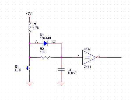

Ами ако попишеш още известно време филтри ще станеш истински спец, пък ни дето не рзбире толкова няма да се обаждаме, почвам да се плаша вече и от хора с дълъг стаж. С някои бутони може и по 200 мс да чакаш и пак ща имаш трептене, то като се прави нещо се мисли. Сложи един скоп и погледни какво идва от бутон, и какво става при смущения, ако изобщо се докосваш до скоп, звучиш по скоро като фримваре писач, който не се интересува от физика :)
Нед Юни 03, 2007 3:55 pm
Мнения: 1638
Схемата,само че със кондензатор 100н свързан към маса а не към 5 волта си е стандартно промишлено приложение,многократно тествано и работещо :)
Нед Юни 03, 2007 3:57 pm
Да така е, за бутон с 5 м кабел минаващ през зона с достатъчно смущения, схемата си е ОК, ако става въпрос за бутон вграден в самото у-во, непосредствено монтиран на платата това е безсмислено, първо най-добре да се уточни какъв е бутона.
Нед Юни 03, 2007 4:10 pm
Мнения: 1952
Ето нещо по-просто.
Работи добре.

За бутон на платката не трябва нищо повече от това :
Останалото е въпрос на софтуер.
button2.JPG [ 5.06 KiB | Прегледано 3627 пъти ]

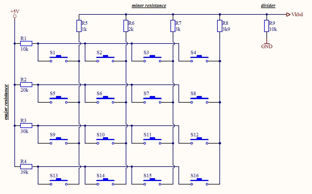

Имах намерение да сложа тука схемата която аз ползвам основно в моите продукти. Обаче почнах да се съмнявам, че някои гении в областта може да ми намерят кусурите :lol:
Но ще я сложа все-пак.
Работи добре в индустриална обстановка (тежки камиони) вече над три години. Не съм сигурен дали в окончателния вариант останаха точно тези резистори, но аз в началото експериментирах с тях просто защото имах такива. Иначе всеки може да си изчисли делителите според каквото има подръка. ADC-то което ползвам е 8-битово. Резолюцията е напълно достатъчна. Другото в софтуер, който ако някой се интересува мога да разкажа или сложа някое сорсче. Но той е прост и не вярвам някой да опира до него. Естествено важно е да се филтрира (софтуерно) добре входа.
kbd.jpg [ 60.48 KiB | Прегледано 2389 пъти ]

@kiiid ако имаш под ръка пусни все пак да видим някой ред от кода, това с бутони към АЦП съм го правил и съм имал малко ядове от към шумоустойчивоста, ще ми е интерсно да видя ти как си се справил!
Пон Юни 04, 2007 2:12 pm
Мнения: 1638
Аз до сега все кютам с 4х4 клавиатури но това ми се струва интересно и ще взема да пробвам.Тъкмо се заформя нов проект,та ще имам тема за размисъл,че и цял порт ще си освободя ... :)
