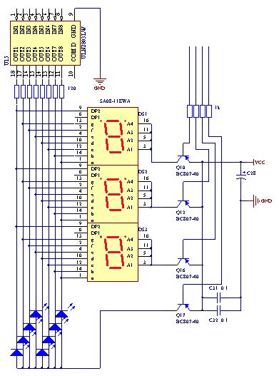

Е това при мене си бачка без никакви проблеми. Прoбвал съм го при опресняване на 5 и на 2,5ms. Базовите резистори са по 1к, а катодните по 120 ома.
Clipboard01.jpg [ 42.25 KiB | Прегледано 2052 пъти ]
Съб Май 12, 2007 10:22 pm
Мнения: 926
Местоположение: Ботевград
Gogo написа:
Благодаря за схемата. Вече нещата се изясняват. Явно всичко опира до режима на транзисторите. Ще пробвам твоите части и стойности - така е по-лесно, отколкото да налучквам нещата. :idea:
